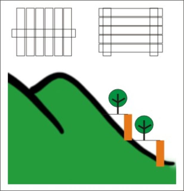

想運用農場裡的桂竹,將斜坡打造成階梯造型方便種植時行走!
不知道各位前輩有沒有經驗及施工技巧可分享。
目前是想了兩種的排列方式:
1..整排竹子埋入土裡約30公分。
2..頭尾兩支竹子做柱子埋入土裡約30公分。

發表於 2016-6-4 11:05:24 | 顯示全部樓層
用2, 省工但是不要只有頭尾只插2隻立柱. 改每米立柱1隻.
還有這只有2~3年壽命, 竹子有接觸泥土很快就爛了
就算有處理的竹子用你這種方式也是不耐.
要有心理準備常常要修

發表於 2016-6-4 11:10:07 | 顯示全部樓層
如果不想常常整修
最好用永久不腐爛建材
才能一勞永逸

發表於 2016-6-4 11:18:57 | 顯示全部樓層
地有大石頭嗎?
有的話, 你圖案的竹子改石頭礨坎坡做梯田的方式
歡樂小雞 + 20

發表於 2016-6-4 11:32:45 | 顯示全部樓層
竹子埋在土裡只要1-2年很快就爛了 我的經驗是這種工法只是白費功
除非你有時間每一兩年更換重作

 樓主| 發表於 2016-6-4 11:39:06 | 顯示全部樓層
目前農場裡唯一可運用的只有桂竹。
如果一、兩年的時間竹子已經爛掉了,已成階梯的部份不會定型,也會垮掉嗎?
為什麼很多茶園似乎沒有使用建材呢?

發表於 2016-6-4 11:56:19 | 顯示全部樓層
歡樂小雞 發表於 2016-6-4 11:39
目前農場裡唯一可運用的只有桂竹。
如果一、兩年的時間竹子已經爛掉了,已成階梯的部份不會定型,也會垮 ...
排水導水的水路比較重要

發表於 2016-6-4 12:10:18 | 顯示全部樓層
目前農場裡唯一可運用的只有桂竹。
用你圖片上的做法會垮.
整片坡到最高點都是你的嗎?
是的話申請機械整地以利種植, 用挖土機延坡地等高水平線挖出梯田那般
整個坡地在不同高度差1~3米皆如此挖出梯田, 高低梯田間重作斜坡綠化(階層落差低坡度可較斗, 反之需較緩)
以上是只用現地泥土施作, 整個坡面都要整.
如果用石頭或水泥施做檔土檣就不用整整個坡.

發表於 2016-6-4 13:11:05 | 顯示全部樓層
建議您考慮這個!<植生袋>
竹子留做其他用途!

發表於 2016-6-4 13:26:04 | 顯示全部樓層
目前是想了兩種的排列方式:
1..整排竹子埋入土裡約30公分。
這位同學 是在 問>> 打造成階梯造型
但是 題目 卻是 >>  竹子護坡的可行性
呵 ~ 究竟 是在問 作階梯 還是 問 護坡 ? 還是 一次 問 兩種 ?

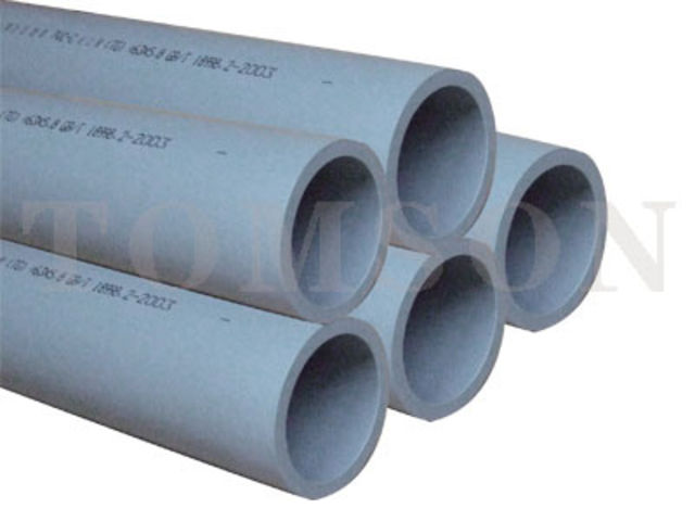

作 階梯 可以 用輪胎 ~ 汽車輪胎 如果 嫌太大 ~ 可以用 機車小綿羊50cc 輪胎 !!
以前 在山上 撿過不少 ~ 人家丟掉的 這種 pvc水管 !
免錢 中古的水管~ 被 小弟 鋸成 1小段 1小段的 ~ 拿來 插入 土中 作階梯 ~
或是 在 水管內 灌入水泥 ~加強 水管強度 ~ 等水泥 乾掉 ~ 拿來 垂直敲入 邊坡 ~ 強化 邊坡 用 ~
小弟 家的 祖墳坡道邊 ~ 也是 這樣用 ~ 有機會 在 照相 po 上來 !!
