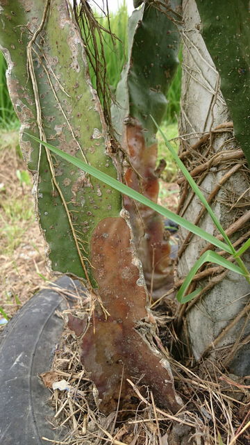

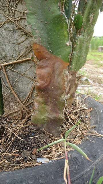

各位站上先進,有人知這火龍果是怎麼了,有方法解決嗎?好不容易開花結果了
發表於 2016-6-5 14:46:44 | 顯示全部樓層
太肥或太濕.或蟲咬.爛掉了.

將爛的肉刮掉(上方好的肉也要刮掉一點),讓他只剩骨頭,以免繼續擴散。
刮掉爛肉不影響生長。

火龍果潰瘍病
雨季前應適當修剪火龍果枝條,以保持通風,同時澈底清園去除罹病枝條,以減少病原菌密度。降雨後則立即施用核准用藥如62.5%賽普護汰寧水分散性粒劑2,000倍或25.9%得克利水基乳劑1,500倍可有效抑制火龍果潰瘍病菌生長防治。如果是有機栽培,則可調配4-4式波爾多液均勻噴灑。
