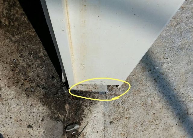

問題一: 門邊(準備裝門框)有一處C型鋼凸出需要切掉(黃色圈圈處),請問要用甚麼器具切割才不會傷到旁邊的止水板(不確定是塑膠還是塑鋼材料)

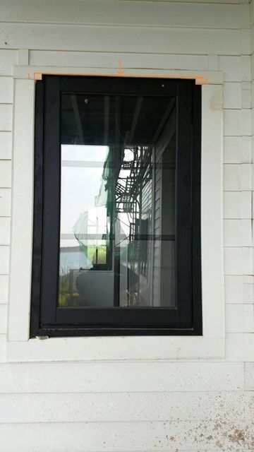

問題二: 窗戶上沿(不確定是塑膠還是塑鋼材料)有三處要切割,1&2處要切掉,3的地方是之前廠商亂切,我想把它修平整,想請教建議用甚麼器具來切割才有辦法切平整?

無敵砂輪機
話說應該找個妥當的來收尾才是
Google 南庄黑麻糬 原創 唯一  三灣7-11對面
發表於 2016-6-6 11:47:34 | 顯示全部樓層
C型鋼只有用手持砂輪機小心切磨掉,塑鋼或許用鐵鋸片慢慢鋸除吧!

發表於 2016-6-6 13:07:04 | 顯示全部樓層
全部用小型的雕刻機裝圓形的鑽石切片來切, 會比手持砂輪機好用
而且不會產生高熱引響其他部位.
發表於 2016-6-6 13:55:06 | 顯示全部樓層
砂輪機切大片的.很快.
然後.再用研磨機用研磨棒.修平整.很細.

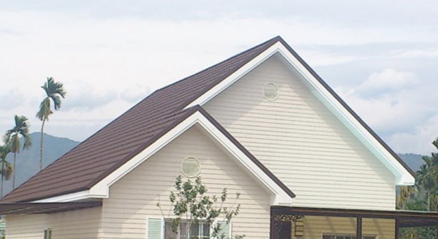

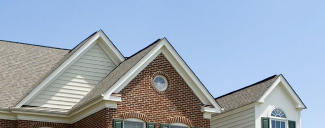

另外,不知道各位對於鋼構 "屋簷工程" 部分有沒有信用的推薦廠商(台中或中部優先考慮,住台中市比較好討論)可以參考的。屋簷工程要做像下圖這種工程的。謝謝。
看來地板還沒舖磁磚,若用軟底工法舖磁磚,應該會蓋住,可不用切。
若要切金屬板,則用手持式砂輪機+切斷片(一片約10-20元)
若是塑膠的,用美工刀、砂輪機、鋸子....都可以。
