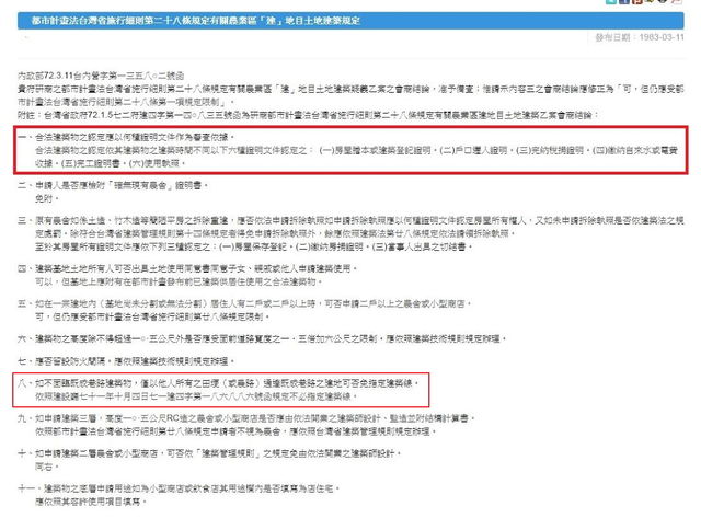

各位大大你好:我在苗栗老家有,一塊所謂的農建地,就是都市計畫區內農業區建地目的土地,因為我們現在要賓峇l,委託跑照單位申請建築執照時,主辦說要指定建築線,一般都市計畫區的建地要指定建築線是沒有問題,本來就是要的,但是農建地,依據建設廰七十一年十月四日七一建四字第一八六八八號函規定不必指定建築線!!
內政部72.3.11台內營字第一三五八0二號函的第八項裡,寫著如不面臨既成巷路建築物,僅以他人所有之田埂(或農路)通既成巷路之建地可否免指定建築線。回答是依據建設廰七十一年十月四日七一建四字第一八六八八號函規定不必指定建築線!!
我們這塊地建築線只能指到外面那,裡面是農路聯結在建地,照著規定我們是免指定建築線阿,那縣府主辦卻要我們的建地要臨建築線才可以,依法規來看,我們是免指定建築線阿,那還有建地要臨建築線的問題,還是我認知上有問題?各位前輩有遇過嗎?

我猜是因為縣府有更嚴格的規定,就要依特別規定。
曾有或現有房屋嗎?  2-1條
不然,就是是要用私設通路去連到建築線。
你再跟承辦人確認一下吧。
