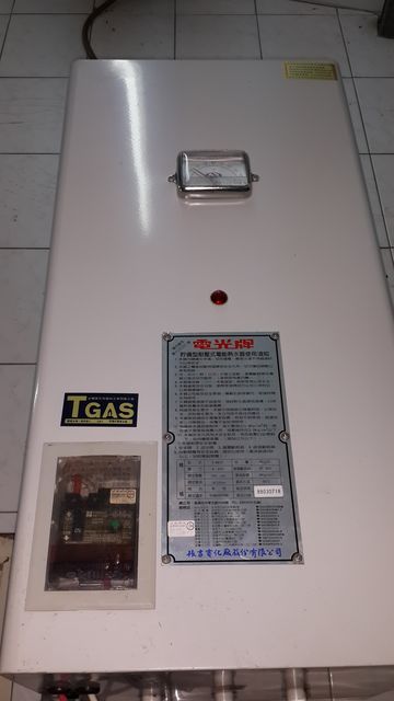

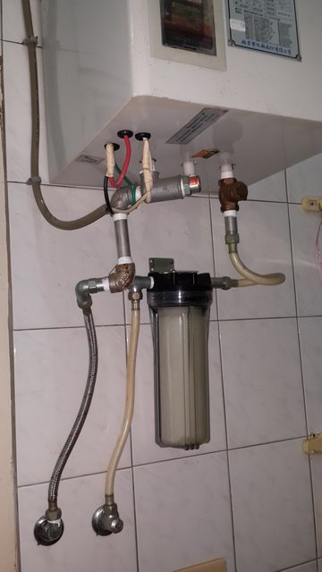

各位大大您好
因為不知要貼在個主題,只好貼在此處...若不對則請通知..
目前有台電熱水器 電光牌 E-8813  但水都一直很小
有請朋友懂水電的去檢查,目前有發現管子裡有水垢,清理後,水有比較大了
那朋友疑似覺得那台電熱水器 電光牌 E-8813  應該也是水垢問題了堵住了
因為水源是地下水,經過加熱就會有水垢的產生,在進熱水器前,有加一個濾水器過濾
但水還是很小...目前還沒有拆電熱水器下來看....可能目前要打給電光牌的服務處詢問..
小妹我想要了解..用了過濾器,但水加熱後還是會有水垢產生...是嗎??因為水質較硬吧

我記得要加裝軟水的裝置而不是過瀘而已

水量的大小,也跟水壓有關。
水塔越高,水壓就越強,水量也較大~~~

到內埔或潮洲街上大一點的水電行詢問太陽能熱水器用的軟水器買一個回去裝,然後定期更換就行囉...它是拋棄型的,雖然有點浪費,但是比較省事。

貴寶地的地下水有無顏色?
水的硬度(石灰質)是否偏高?
我家是用比較大型處理器..
約像許多街頭自助加水站的那種大支立式..
水能處理到可以餵動物飲用..
除飲用外一般家用..經過熱水器不會有這種卡的情形..
其實一般電熱水器溫度不是太高..
石灰質沉澱應該不多且細微..
不應該會塞住..
或許有其他問題..

如果水原本就很小,那就應該是壓力的問題,看是要把水塔架高還是裝加壓馬達,這個另外再討論;
如果是用了很久才變很小,那就是水垢堵住了,建議找水電工整台拆下來洗,然後進水口加裝軟水器,也就是離子交換樹酯,原理是利用鈉的活性比鈣大,水通過交換樹酯的時候,會把地下水裡的鈣離子換成鈉離子,沒有鈣離子,當然就不會產生水垢,但是離子交換樹只有一定壽命(因為裡面的鈉離子都被換走了),到期就必須更換,使用過的樹酯可以在大太陽底下泡濃鹽水再生,但是效果很有限

水塔在屋子的上面,屋子是一層樓面

水壓太小,又經過過濾器壓力更減小了。
水塔在一樓屋頂壓力肯定不大.

魚貓貓 發表於 2016-6-11 11:19
水塔在屋子的上面,屋子是一層樓面
以您描述的情況來說,應該是水壓太小,建議裝加壓馬達,應該裝個1/4HP的就OK了,可以選擇靜音恆壓型的,比普通型的大約貴1/3,好處是安靜,水壓穩定,

先取一些水去做硬度檢測,賴皮的方法就是裝一鍋水燒開看看上頭有沒有浮一層細細的東西,如果沒有的話應該不是硬水啦,就不必浪費錢做硬水軟化了。
說地下水完全不含碳酸鈣或鎂是想太多,但是程度卻是有影響。由於家裡的水要過加熱器與洗衣服的有經過軟水器,可以辨別的出軟硬水真的是有感,但自動逆洗式的軟水器並不便宜,而且還得搞一大桶洗滌鹽弄成飽合食鹽水來還原離子交換樹脂,那桶鹽水處理個不當,附近的鐵器很容易生鏽,所以最好再三思。
如果只是因為水壓不足所以出水量不大,那就接受吧!因為只要一使用加壓馬達,水管的承壓就變大許多,以前不會漏水(滴水)的都有機會變成會漏或滴水哦...首先檢查水龍頭是不是都是陶磁柱心的,如果是傳統橡皮栓的容易加速老化,再來是馬桶的止水浮球角度也要調整...
