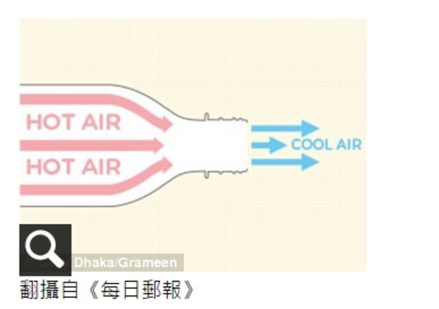

有人試過這種天然冷氣嗎? 好像蠻神奇的,  好像也蠻適合2home使用, 不知道有沒有商業化產品?

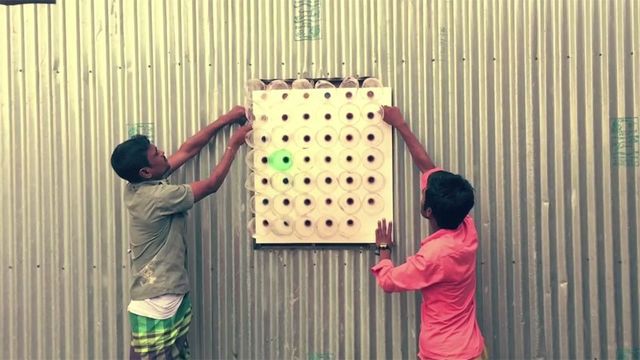

發表於 2016-6-12 23:55:17 | 顯示全部樓層
本帖最後由 FlyNews 於 2016-6-12 23:57 編輯
看這影片的意思是,空氣流速加快,會把空氣溫度降低???? 怪怪的...好像沒這理論
我覺得只是減少陽光從窗口投射,減少日照+維持通風...
因開口較小,風速可以較快,就這樣子.....
應該算天然的加速的風扇,但不是天然空調....

發表於 2016-6-13 07:11:33 | 顯示全部樓層
我做過天然的空調研究,那就是將那縮小的那端接上水管, 然後埋入土中或水中,管中熱空氣和管外冷水或是土,經過熱交換再進入室內,就是冷氣了

發表於 2016-6-13 07:57:05 | 顯示全部樓層
他的理論是室外空氣由大端進入小端時,因體積壓縮會放熱(空氣本身溫度降低)
經過小端進入室內後,因體積膨脹吸熱,會吸收室內的溫度,達到降溫的效果。。
ps. 我很懷疑他的效果

發表於 2016-6-13 09:32:36 | 顯示全部樓層
這理論完全是錯誤的
風速越快,就越能與發熱源的表面帶走越多的熱量
可是這有一個前提,那就是要有壓力
有壓力才能產生風速
他想做的是類似文氏管的狀態
但是一樣的,沒有空氣的壓力源就沒有效果
這樣子做,倒不如直接開一個窗戶還比較實際

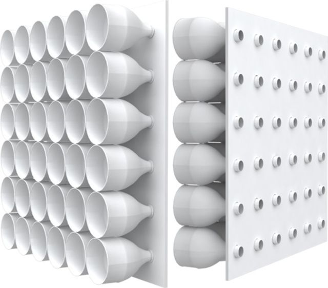

 樓主| 發表於 2016-6-13 09:42:02 | 顯示全部樓層
本帖最後由 scatliu 於 2016-6-13 09:49 編輯
這裡有看起來比較像是商業化的產品 但是其實也是很簡單的結構 自己買塑膠管來做也可以
我是想說如果在一樓窗戶瞻W這種漏斗管, 然後搭配頂樓排風扇, 再有空氣對流或風的時候 真的會降溫嗎?
當然沒風的情況當然沒有空氣對流是沒有效果, 所以若搭配排風扇應該比較好
