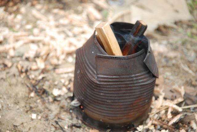

發表於 2016-6-14 20:11:07 | 顯示全部樓層
我也按圖施工做了一個,只是尚無機會開伙...

發表於 2016-6-14 22:58:15 | 顯示全部樓層
本帖最後由 ykcview 於 2016-6-14 22:59 編輯
這種材質可能燒沒幾次,鐵罐就燒壞掉了!
或許可以找找有無更耐燒的材質!

發表於 2016-6-15 07:19:36 | 顯示全部樓層
eastern 發表於 2016-6-14 20:11
您這個爐可能效率不高
您把中間空間填滿水泥
它的熱空氣無法加熱在完全燃燒
暮光之墾
發表於 2016-6-15 07:32:18 | 顯示全部樓層
dazzles 發表於 2016-6-15 07:19
您這個爐可能效率不高
您把中間空間填滿水泥
它的熱空氣無法加熱在完全燃燒
如製作文內提及: 火箭爐對流順暢,有發泡煉石保溫層,燃燒效率很好。
我也是加入發泡煉石後,再以水泥封起來;想說它強調的是保溫效果,應該不會有所影響
而且想到若是沒有固定,鍋具擺在上面恐怕會搖搖晃晃,所以就...
謝謝您觀察入微...看來只有使用看看再說了!

發表於 2016-6-16 06:26:50 | 顯示全部樓層
本帖最後由 Dogo 於 2016-6-16 07:00 編輯
eastern 發表於 2016-6-15 07:32
我也是加入發泡煉石後,再以水泥封 ...
入柴口(空氣吸入口)尺寸稍嫌小了些,同一洞口要分上下層,
上層置柴火,下層空氣吸入口,
火燒得旺,熱力上升快,自動吸入口補氣就快。
dazzles 大質疑處是絶熱層,避免內爐體的熱度逸散的材料及功能。
東大的內爐腔裸露的那一小環狀,高於發泡煉石和水泥,是熱量散逸到空氣中浪費掉的地方,
倘水泥能再往上一點讓內爐口呈火山口狀,則水泥的保溫效果比鐵金屬好得多。
多塗佈一些水泥,再用一支直尺一端架於內爐邊緣,另一端架於外爐邊緣,
然後沿著爐身刮一圈,富士山形的火山口就出來了。
這樣豈不是沒地方可以放鍋子了嗎?
內爐的最頂點是平的,熱氣出不來,就不能產生對流,如此即不可顯出火箭爐的威力。
勢必要再在爐頂放一圈可以架鍋子又能讓熱氣/ 火焰冒出來的一圈堅固的架子。
小弟認為東大目前這種高度水泥,具固定發泡煉石及內外爐壁的功能。
放在車上到處露(野)營,發泡煉石不會倒得一車子。

發表於 2016-6-16 07:12:57 | 顯示全部樓層
ykcview 發表於 2016-6-14 22:58
這種材質可能燒沒幾次,鐵罐就燒壞掉了!
或許可以找找有無更耐燒的材質!
寫完腦裡一直縈繞著ykcview的這一段話,
突然一個點子出現,趕快再補充。
假如所有的發泡煉石都和水泥漿混合,
水泥漿不必填滿所有煉石與煉石之間的空間,
只需讓煉石與煉石相互結合的程度即可,
把混合的煉石完全充填到內外爐之間。
ykcview大說: 這種材質可能燒沒幾次,鐵罐就燒壞掉了
按上面的施作,內爐燒壞就任其燒壞吧!!
剩下的結合了水泥的發泡煉石就成了真正的爐體。
發泡煉石的製程也是燒結而成,在石頭熔掉的上千度之前,它沒問題。
而水泥的製程也有滿長一段時間在窯裡燒。應該也滿難熱的。
那麼當初金屬製的內爐腔體就只是個"金屬板模"而已了。
