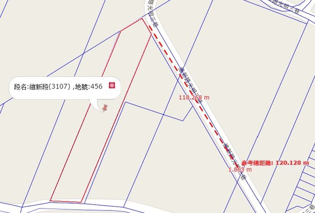

因為申請農舍排水問題受阻
下水道未連接我們要遜A舍的土地
請問既成道路-是否需要袋地通行權
區公所說要申請袋地通行權才能埋汙水管
問題我們不是袋地我們是連接道路
地點:高雄市
所有權人:中華民國
管理者:區公所
目的:要埋汙水管大約110M長
       要經過兩塊地,這兩塊地皆是道路-光明三巷
問題: 道路埋汙水管需要哪個單位核准?

 樓主| 發表於 2016-6-16 11:54:02 | 顯示全部樓層
已經調過兩筆謄本資料,確認是
管理者是  區公所
所有權人是:中華民國
現在就是區公所沒有辦過這種業務
所以他無法確認"道路"是國有公用土地還國有非公用土地
區公所目前要弄國有非公用土地袋地通行權給我們申請
但我們土地連的就是道路非袋地,因為建築指示線已經省核通過
還有問題就是申請道路挖掘是要繳錢嗎?還要埋管使用費?

 樓主| 發表於 2016-6-17 21:05:50 | 顯示全部樓層
感謝Y大講解~
今天打去市政府工務第六課詢問
的確是有可辦這項業務
但承辦說私人埋汙水管需要水利局同意
所以還需要水利局同意書才可以申請道路挖掘埋管
同意書要專業技師或建築師章
而且沒有書面申請資料
都需要網路申請
