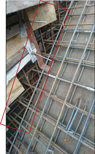

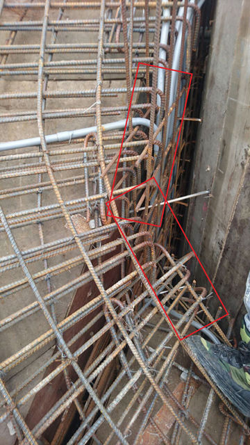

發表於 2016-6-22 09:12:34 | 顯示全部樓層
這就是樓梯暗嘎
供你參考
