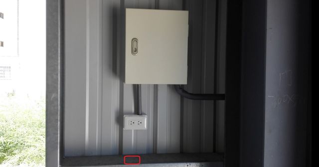

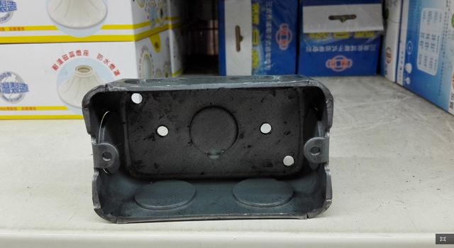

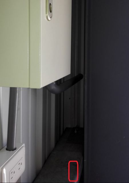

 樓主| 發表於 2016-6-27 21:11:21 | 顯示全部樓層
本帖最後由 ijtseng 於 2016-6-27 21:14 編輯
謝謝大家的回覆,其中有人說是水電的事,但我因為是比鄰居晚貌?所以防火板材無法所在C
型鋼外側,是鎖在內側,因此需要先將插座盒子固定,可能這水電很少做鋼構屋吧!
我的C型鋼是 15*6.5CM的規格,插座盒會平放在C型鋼上方,或懸掛在C型鋼下方,如圖.
所以我怕用白鐵一去就破了.
以下附圖是我去正在施工的廠房拍到的
平放焊於C型鋼上方或下方
2.0mm後鍍鋅亞鐵盒子
如果是用鎖螺絲,只能從下面往上面盒子鎖,後面沒著力點.
BlackDragon + 20
