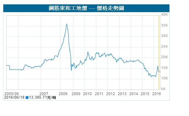

各位先進最近去詢問鋼筋費用在15500/t 中拉
有一個問題請教
從公開資訊來看費用東和工地價13400/t
不太了解怎差那樣多,所以完全沒有參考價值嗎?
以上還請大大解惑
