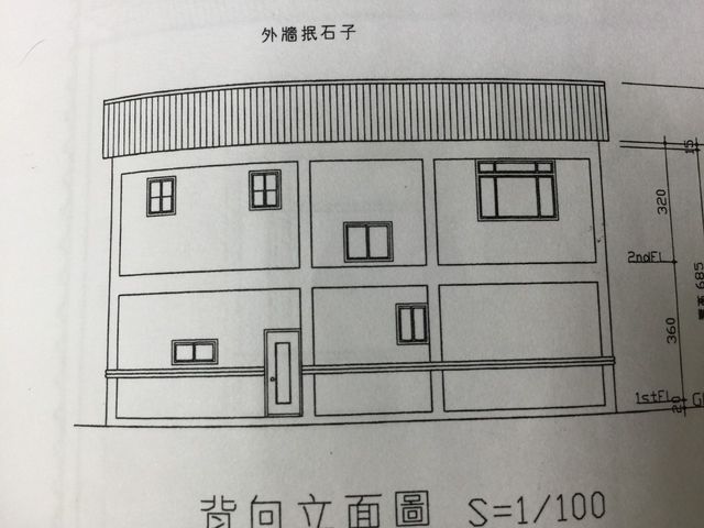

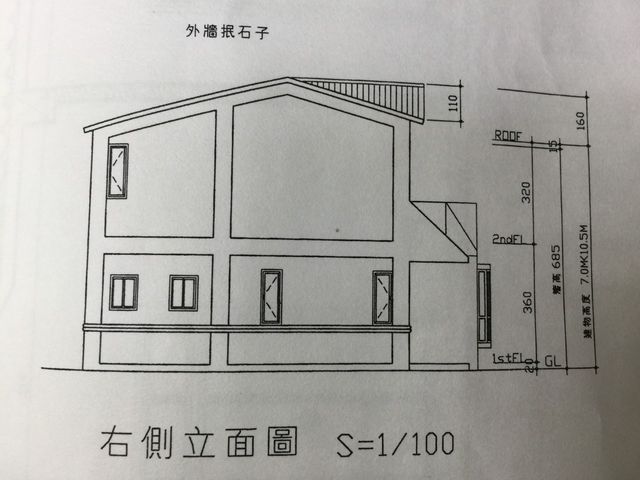

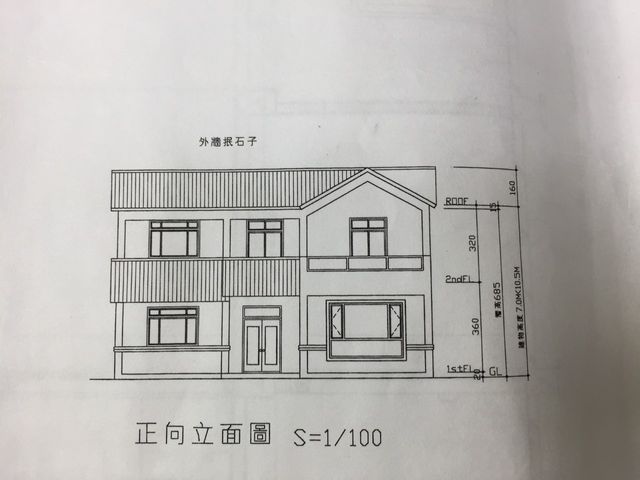

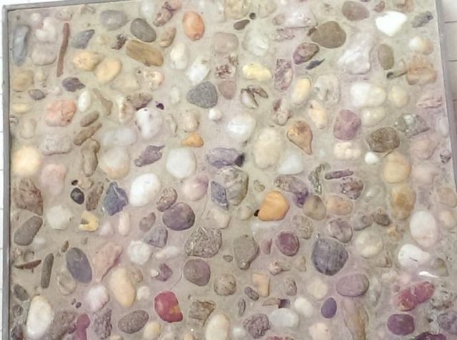

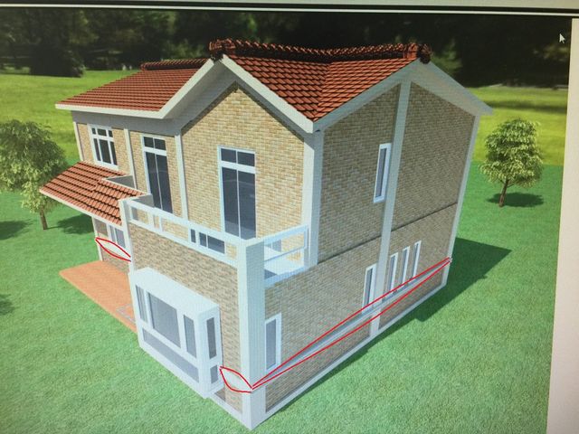

3D圖紅框部分的腰帶本來要用上圖的抿石子做(腰帶上方抿石子,下面磁磚);但建商沒灌倒水泥~說現在補灌的話因沒鋼材支撐,日子久了接縫處會有裂痕甚至掉落;想請問各位前輩及專家是否有補救方式?
建商告知: 1.可貼石材(會超出預算)
                  2.鑄模再噴石子用白鐵鎖上(建商告知價格與石材差不多)

發表於 2016-7-2 17:36:08 | 顯示全部樓層
怪怪的
不如整個腰帶下方通通用

發表於 2016-7-3 00:43:53 | 顯示全部樓層
沒腰帶..覺得影響不大~你參考

發表於 2016-7-3 14:09:16 | 顯示全部樓層
歐美的習慣是用腰帶來區分上下的材質, 或者是造型。

發表於 2016-7-6 14:43:51 | 顯示全部樓層
腰帶部分 一樣做平面抿石子(或利用粉刷打底,腰帶部分厚個2cm)
可是營造忘了灌漿,照例替代方案提出ok,要加價就太不厚道了
不然依原估價圖面不管花多少錢要恢復原狀(原設計圖)
替代方案超出預算,是營造造成的,當然營造要負責,
業主同意替代方案已經很仁慈了,還敢加價?
