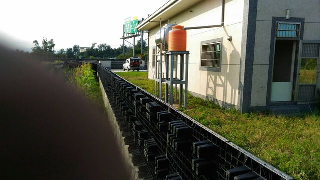

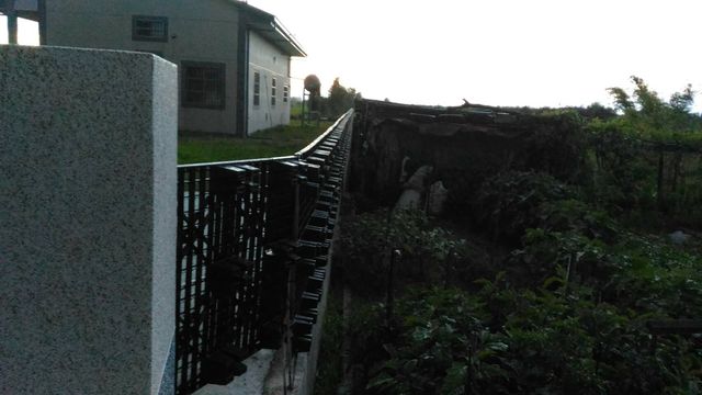

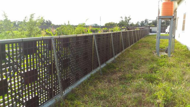

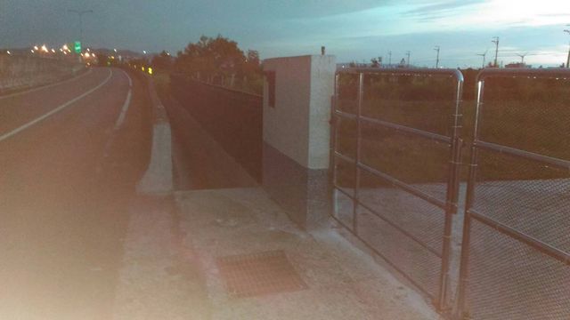

*.不鏽鋼欄杆改造大門

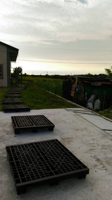

*.塑膠棧板利用改造圍籬
*.完成作品分享

發表於 2016-7-7 19:47:03 | 顯示全部樓層
哈哈
這樣也可以.
但是另一面朝自己是不是好一點..

發表於 2016-7-7 20:28:21 | 顯示全部樓層
阿俊 發表於 2016-7-7 19:47
哈哈
這樣也可以.
但是另一面朝自己是不是好一點..
俊大 那是防禦工事啦…抵禦外侮的…

發表於 2016-7-7 20:34:46 | 顯示全部樓層
小漢 發表於 2016-7-7 20:28
俊大 那是防禦工事啦…抵禦外侮的…
我也想買一些回來作

發表於 2016-7-7 20:53:53 | 顯示全部樓層
聽說有些棧板屬環保材質,尤其是常曬到太陽的更容易壞掉。
不知道要如何選責棧板材質,才能撐久一點。

發表於 2016-7-7 21:18:07 | 顯示全部樓層
台南阿海 發表於 2016-7-7 20:53
只要避免買 環保材質的,都可撐很久........

 樓主| 發表於 2016-7-7 21:43:48 | 顯示全部樓層
此棧板為日本進口棧板
PP環保再利用回收塑膠棧板的特性:
‧以PP(聚丙烯)為材質者,剛性佳、耐熱變形溫度高達105°C以上。
‧以HDPE(高密度聚乙烯)為材質者,耐衝擊性、耐低溫性佳(可達-30°C以上)。
‧耐候性佳,可耐酸鹼及化學藥品侵蝕。
外觀特色:
‧無鐵釘、碎片及凸刺銳角。
‧具止滑墊裝置、防滑安全性佳。
‧易於清洗,不會滋生細菌或黴菌、防白蟻;衛生性佳。
符合CNS及JIS嚴格之功能測試:
環保性佳:
‧可100%再回收利用,符合新ㄧ代環保標準之要求。
‧於89年6月獲得行政院環保署審查核准使用『環保標章』,環標字第0870號。
‧符合94/62/EC重金屬含量管制標準。
‧不含日本SONY SS-00259(IV)及歐盟ROHS所管制之環境管理物質。

發表於 2016-7-7 21:58:32 | 顯示全部樓層
請問[農地-塑膠棧板圍籬] 100公尺的材料成本 是多少 ?  請人施工的工錢是多少

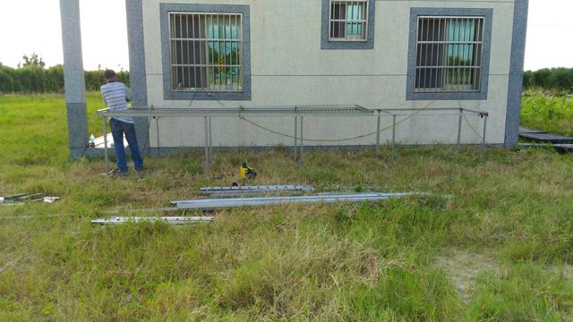

 樓主| 發表於 2016-7-7 22:18:15 | 顯示全部樓層
白鐵1-1/2單邊孔水電角鋼將近100支*300-330元/支 應該還有更便宜的,水電行買的ㄡ
棧板200-250/塊用掉58塊棧板
白鐵2分半膨脹螺絲100支左右
電銲/鐵料裁切鉆孔施作4天
工資點焊工3500元
其他2500元

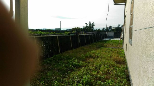

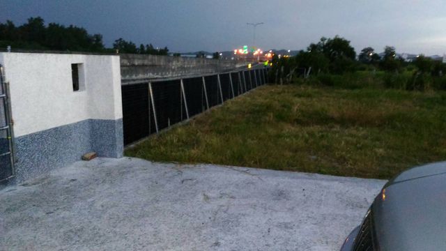

 樓主| 發表於 2016-7-8 15:54:02 | 顯示全部樓層
  陸續發表成果照片
*.農地側邊電表圍籬施作完成
*.大門欄杆修改為大門完成
*.塑膠網簡易披覆完成
