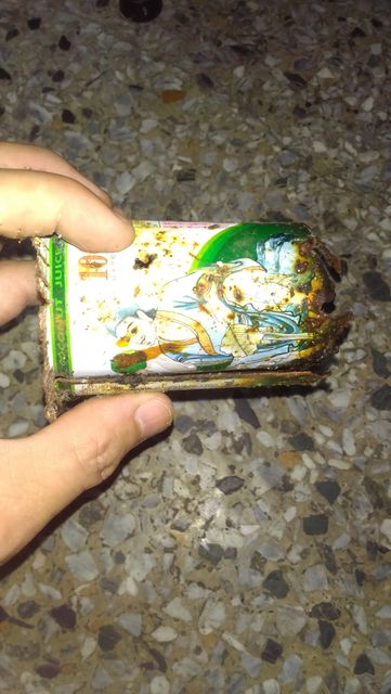

切開筒側的焊道

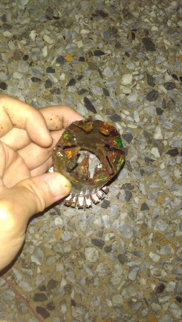

筒頂尖齒和筒末反摺

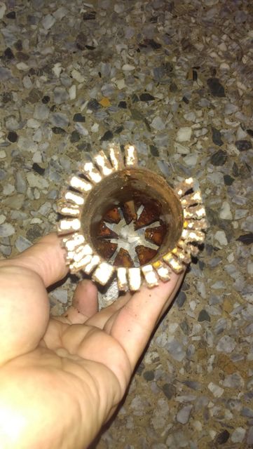

筒頂尖齒

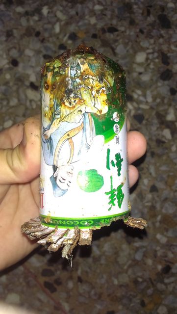

筒頂尖齒(這張更清楚)和筒底反摺
用鐵質易開罐是廢物利用,缺點是它會鏽蝕,一兩年就會壞,
今天拿起來才知道已鏽蝕嚴重。改天再剪一個用用。
我再到回收場找找,看看有沒有薄不鏽鋼板,
用不鏽鋼板這就有點麻煩,因為擔心剪定鋏會被毀了,我不敢再用剪定鋏處理。
