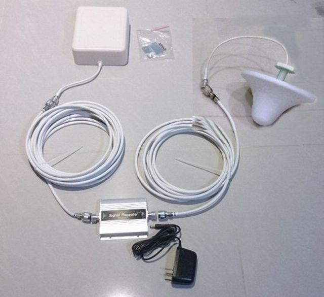

2HOHE處於3G電話與網路接收不良地方.電話0格網路偶而有E無法使用
經搜尋網路與玩無線電的經驗使用導波器來解決
經第一次安裝只成奶@半.行動電話是OK的.
但網路依然不通我用的是1800MHZ-2100MHZ的放大器
接收天線採用平板天........等待改善中

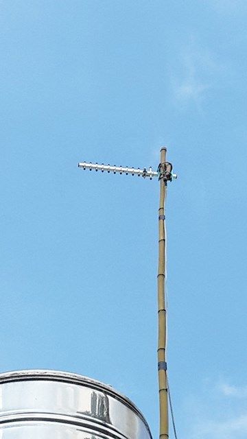

 樓主| 發表於 2016-7-15 00:11:12 | 顯示全部樓層
我已買排骨天線yagi安裝完成後.測試ok在跟各位報告

發表於 2016-7-15 00:56:54 | 顯示全部樓層
這種天線是將室外的3G訊號延伸到室內來,適合用在室外訊號3格以上,但室內只有1-2格或甚至無訊號的狀況.
網路的話可以收到3G訊號,如果手機是用4G網路的話就沒辦法,因為只能延伸3G訊號
目前的4G手機,行動電話部分還是跑3G的訊號...所以會有電話可以打但是4G上網訊號不好的情況

發表於 2016-7-20 21:42:20 | 顯示全部樓層
這種3G強波器(也有4G的) 目前正常使用中,屋外4G 2格 屋內沒訊號,安裝後3G訊號2~3格(手機是4G)
上網速度尚可接受(網路影片可正常播放)......,
目前3G型的約2000多,4G的就較貴些......
3G與4G不同在室內主機 而非天線.

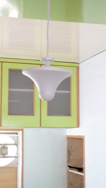

 樓主| 發表於 2016-7-21 21:51:30 | 顯示全部樓層
今日把定向天線架上去.結果網路便可以收到3G速度不是很快
這中間選了八個點最後這個點最好
用LINE會通也可傳圖片.電話很OK.室內香菇頭也有改善空間
下一步計畫天線改成雙車的.有點難度但值得一試

發表於 2016-8-2 12:23:01 | 顯示全部樓層
Lara 發表於 2016-7-20 20:33
前幾天爸爸媽媽在果園的工寮裡,為了3G通話收訊不良而發火,特別是到了晚上七點~九點之間,大概是最多人上 ...
自從直接殺到中華電信營業所反應3G收訊不良的問題之後,工程人員做了一些調整,我們在戶外收訊的情況就有改善了,原來只有4格的狀態,現在大部分的時間都可以收到4~5格的訊號。
但是我們通常休息時間會回到工寮去滑平板(3G的)看新聞或是收訊息,水泥磚房的工寮有一座「大鐵門」隔絕室內外,屋頂是鐵皮的,所以待在工寮裡關起門來吹冷氣的時候,3G訊號受到金屬干擾還是只有2~3格,打開鐵門的時候才會有3~4格。
後來就裝了導波器,因為只是要裝在十坪不到的小工寮,所以就買第二代高頻3G 單天線 訊號加強版,裝好了之後,室內隨時都可以收到5格的訊號,但是電視受到干擾,看不到了。
於是又把電視的室內天線(黑色圓盤狀)拉到戶外去,問題就解決了。現在在工寮裡,關起大鐵門吹冷氣上網滑平板或是講電話都沒有問題了。
