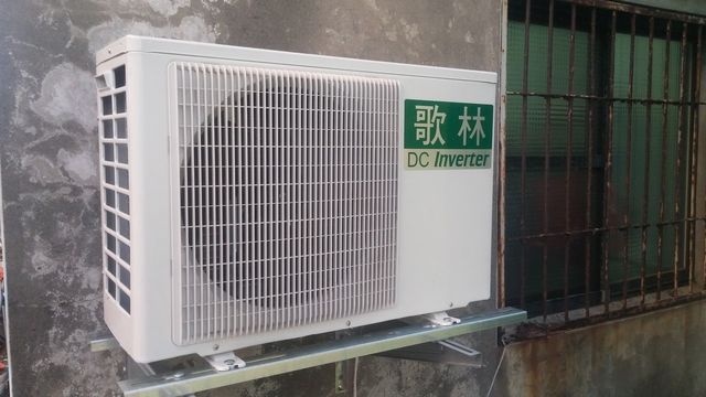

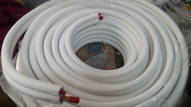

潛水酗[...一直看到大家分享..也想說甚麼時候分享自己的文章
剛好最近想安裝冷氣 所以上網東找西找
在網路找到一家賣歌林庫存機3.2的變頻分離式只要1萬元
房間大約6評左右
之前用過移動式冷氣 但效果差強人意
完全沒接觸過冷氣安裝
只是看網路教學學習

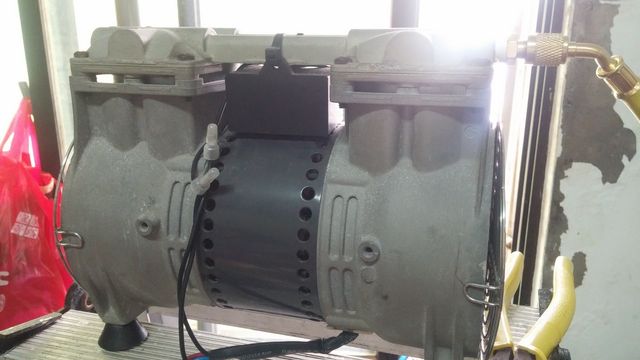

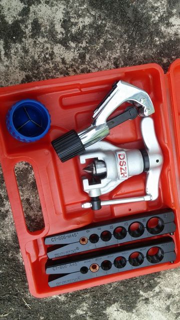

擴管器 壓力表 真空機工具都是自己購買
以下安裝過程

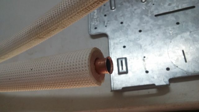

在接室內機時因為擴管忘記把銅管螺帽放進去 所以又切掉擴一次
連接喇叭口時因為沒鎖緊 結果抽真空後一直漏氣
這細節就花了近2天解決 因為沒扭力板手後來是鎖緊到無法出力才解決

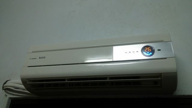

安裝好當天測試可跑到21度

無油式 空壓機 真空度不足.無法 76 MM/ HG .空氣會殘留  ..
新冷媒  冷凍油 是合成油  親水性  .若水氣 無法 完全排除 . 冷凍油 容易劣化

 樓主| 發表於 2016-7-12 22:14:02 | 顯示全部樓層
姜姜好 發表於 2016-7-12 22:06
新冷媒  冷凍油 是合成油  親水性  .若水氣 無 ...
我也是擔心這點...但想到還要特地買個真空機...有點緩不應急...所以就將就著用了...我看到電子壓力表是一直到-26 就停了 想說差一點試試看  改天有漏冷媒在在買油式真空機 感謝回答

發表於 2016-7-12 22:18:51 | 顯示全部樓層
打好  鎖好 不一定 會 漏 冷媒 .

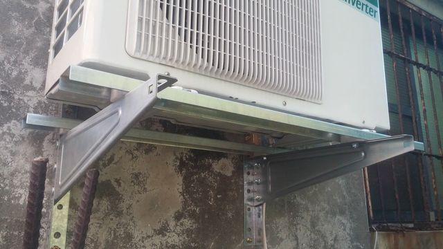

歌林庫存機3.2的變頻分離式1萬元加上四分二分銅管30m?安裝架?控制線?電源線?洗孔工具?切管器?擴管器?壓力表? 真空機?及其他工具(活動板手、十字起子、剝線鉗、老虎鉗、美工刀、三用電表、電鑽........)?
二、自行DIY除了節省人工成本外會比請專業人員前來安裝便宜嗎?庫存機爾後故障是否有原廠保固維修(主機板、壓縮機...)?

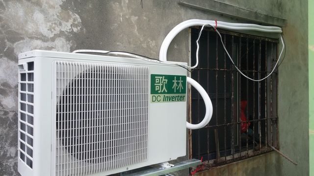

三、照片中似乎沒看見排水管安裝?裸露在外的銅管是否應再用管夾固定及無黏性膠布纏繞,以增加美觀及避免風吹日曬後被覆管碎化?

 樓主| 發表於 2016-7-13 23:32:25 | 顯示全部樓層
山林拓荒客 發表於 2016-7-13 22:57
非常佩服大大的勇氣-冷氣安裝DIY
幾個問題請教ㄧ下:
ㄧ、不知整個過程扣除人工成本的花費是多少?

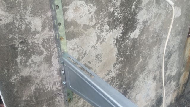

跟您分享如下:

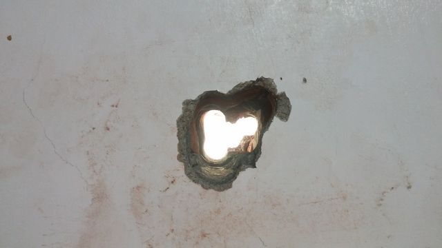

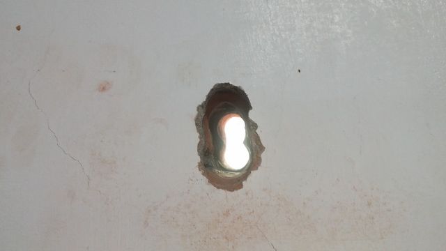

1.2分4分30M約3300 安裝架300 控制線是用白扁線兩條共5M左右約100塊 8mm電源線約20M(這不清楚是跟親戚拿的應該大約2000左右) 沒買洗孔工具 我是用電鑽25mm鑽出3個洞 切管器和擴管器共約1000元 壓力表約2000元 真空機網路買2手的約1000 其他工具本身都有了大約3000元吧..
2.這台一模一樣如果請外面安裝大約要24000左右...店家是有說保固半年 壓縮機3年 但要省錢就得以後要想辦法自己會修理 控制板如果故障應該也不難解決 網路有賣控制器
3.排水管為了美觀..我直接在室內機機後面牆壁鑽孔把排水管直接引到外面 外面銅管後來有用固定夾及PU布繞圈圈..因為一邊安裝一邊拍照忘了拍室外最後完成圖
4.只是想多學學 所以沒找外面安裝...成本大概跟外面安裝差不多..

當年電器行打工當助手,1天要裝5台分離式的冷氣,雖然很熱,但是很好賺。一個暑假可以賺60萬日幣。
後來買房子我自己也DIY,結果第一次失敗,因為螺絲鎖太緊,把銅管的口擠爆了。再買了一個擴孔器,剪掉爆裂的部分,重新輕輕的鎖一次,就成功了。
版主說鎖到沒力才停止,小心爆管啊!
