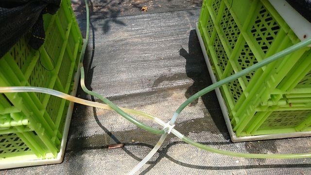

今年年初DIY誘F20坪的網室, 用離地的組合箱做耕種籃,用泥炭土試種幾種蔬菜,
用透明1/2PVC軟管作簡單型的滴灌, 不到半年管內生青苔,
請問各位前輩如何避免青苔產生? 目前水源是井水打上來的水, 水源附近都是紅土土地.
想買水質過濾管裝在水管上有用嗎? [img][/img]

滴灌一般都使用黑色管,

用黑色管的原因是不讓陽光照到,青苔就不容易長嗎?
有打算把管線換成黑管. 謝謝樓上大大意見.

你以經自己找到答案了,
太陽照不進去,就不會長青苔。

其實,用PVC自來水管(硬管),以硬質膠合劑接管就好了!
價格沒比PVC軟管貴到哪裡。
但用軟管,則要買黑色不透光的...
31

謝謝 chen 大 敲醒,原來我在兜圈子,

謝謝 FlyNews , 用黑色軟管就對了
