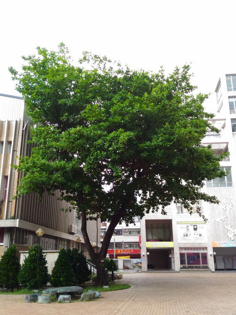

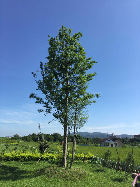

發表於 2016-8-4 23:32:10 | 顯示全部樓層
Lama123 發表於 2016-8-4 22:17
謝謝~我再查查櫸木的資料~
台灣櫸木是原生樹種,「闊葉五木」的不同版本都有台灣櫸木,它是主幹挺直,樹冠集中的闊葉木。圖片這棵已經四十多歲了。
