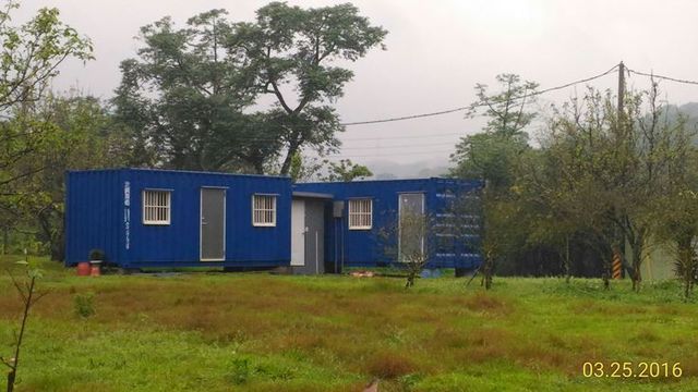

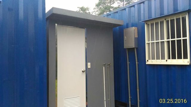

發表於 2016-8-5 10:56:08 | 顯示全部樓層
本帖最後由 brown發哥 於 2016-8-5 10:57 編輯
鄰居用貨櫃屋兩只
中間加放流動廁所
與你有相同需求
可以參考看看
