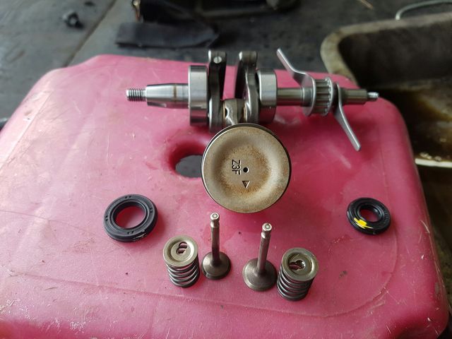

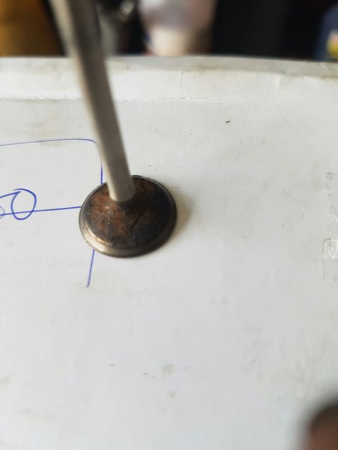

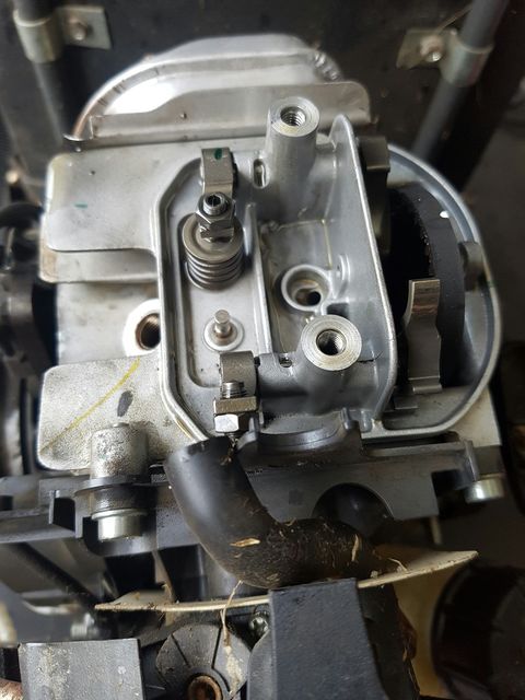

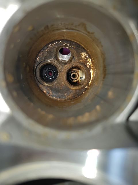

汽門卡住.....
進氣汽門

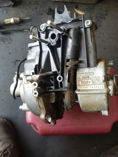

請洗後準備組裝

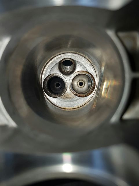

汽缸

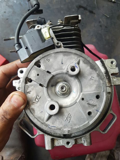

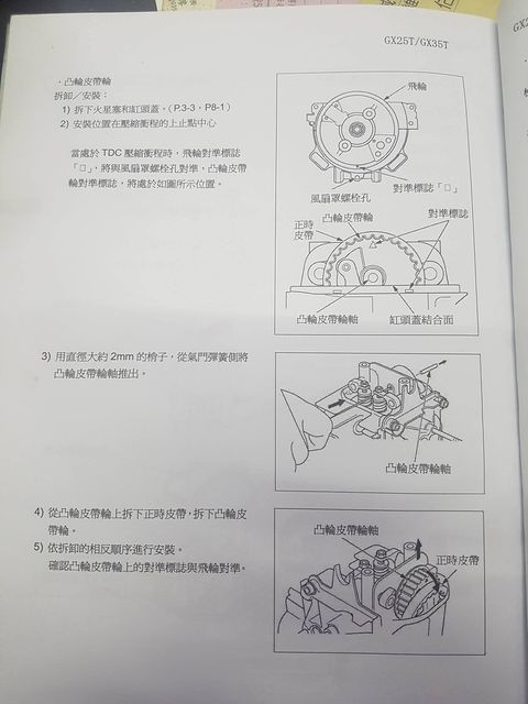

凸輪正時對準

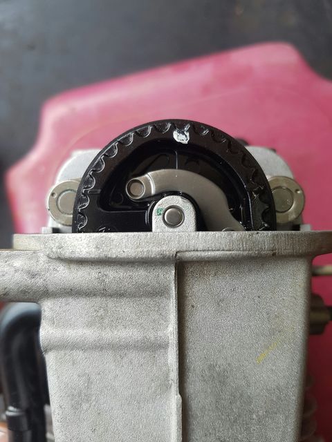

飛輪正時對準

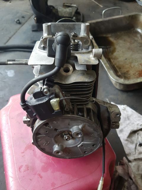

組裝完畢~

發表於 2016-8-20 20:48:23 | 顯示全部樓層
大大無私!!!組裝凸輪正時與飛輪正時,該如何對準,又何者為先!!!學起來以備不時之需

發表於 2016-8-20 22:02:18 | 顯示全部樓層
chen6657 發表於 2016-8-20 20:48
我也覺得超棒的,
不過,如果能加註個紅圈之類的講解,
會較容易懂。
不然,外行的看的霧煞煞,
有些一知半解。

 樓主| 發表於 2016-8-23 19:26:01 | 顯示全部樓層
無料分享
balathree + 10 太棒了!
發表於 2016-9-10 17:36:34 | 顯示全部樓層
powermax123 發表於 2016-8-23 19:26
無料分享
哇~~太棒的說明書,是買GX35時會附贈的嗎
