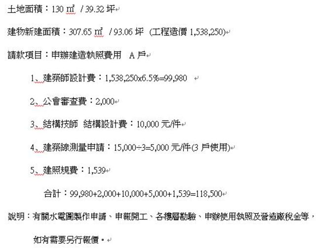

請教各位大大,
因自遠s房,費用請教~
1.建築師的建築執照申請費用項目如圖檔
  (第一次申請,請問費用合理嗎?)
2.請問有那些部份可在此次談進來,爾後較省錢或增加什麼項目,以避免日後爭議?
  (請各位大大指導一下)
3.說明部份,知道水電圖好像可以先含在建築師設計費中、申報開工後的項目是後續對營造談的,那上述以面積、各費用來說,價格是ok的嗎?
因為第一次建,不是很瞭解,所以有很多未盡的事項,還請各位大大建議與指導!
謝謝~

我覺得合理, 我現在2home也差不多.

合理喔...................

有1筆建地12坪..請板橋一位建築事務所套圖...說...設計費要50萬....
請問你們是找哪一家??  好便宜

合理 +1 。 。 。 。 。

水電圖要注意費用
最好找水電承包商畫較省
建築圖一坪約1000

嚇死人了

這是中部的費用~
