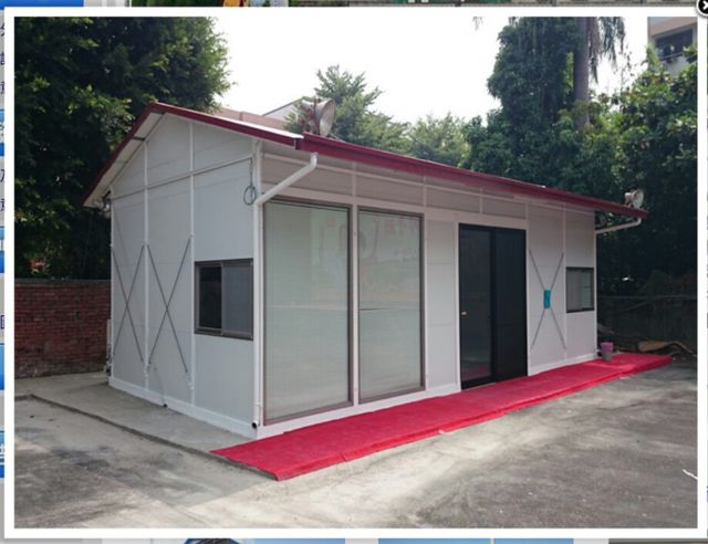

在魚池鄉蓮華池購買的農地終於送出了農業設施和簡易水土保持的申請,由於口袋不深又想保有假日農夫的夢想,幾經波折,終於找到願意幫我用中古組合屋材料幫我遘磣鱈M香菇寮的廠商,報價不含水泥地基是建坪一坪7000元有找(如圖),只是不知地基應該如何節省經費施作較好?

發表於 2016-8-11 20:44:05 | 顯示全部樓層
這組合屋還有嗎?也想買一個來裝!

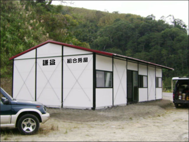

這組合屋還有嗎?也想買一個來裝!
有,但是廠商在台中南區、落地玻璃和雙開大門的價錢要另外算,而且我問的是中古材料搭建,成品比較類似下圖。
