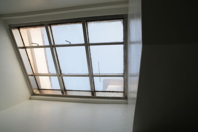

底下照片是從一樓往頂樓向上拍的,下雨時水會從四周邊框滴落,應該是填縫的矽膠老化,與結構產生了間隙才漏水的
本人喜歡明亮的室內空間,想繼續保留玻璃讓陽光進屋的現況,頂多減少玻璃面積,留下一部分陽光也可
請問,誰有類似結構改善經驗,或是具體改善的作法,不排除在屋頂外立些支架放幾片太陽能電池板,讓雨水不直接滴在玻璃採光罩上,如此可能減少或克服漏水問題
歡迎提供建議,謝謝

其實雨水不直接滴在玻璃採光罩上,如果有部份還是暴露在外
仍然是避免不了填縫的矽膠老化漏水,尤其是與水泥壁接觸面
我的PC採光罩就是日子久了,一下子那裡一下子這裡遇雨即滴滴撘撘...
只好拿張紙畫個位置圖,標示那裡在滴水,等天氣好再爬上去補強啦!
看到您的天窗,或許還有一方法:在上頭做一活動罩,雨天自動關閉...

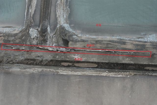

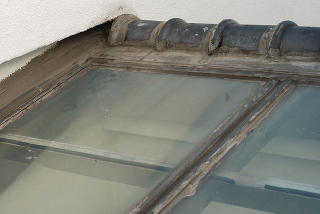

 樓主| 發表於 2016-8-24 09:51:57 | 顯示全部樓層
FlyNews 發表於 2016-8-18 12:56
應該不是填縫的矽膠老化,
而是窗框和水泥相接的部份,因大雨而積水,
積水透過水泥的裂縫滲漏下去,
一早爬上頂樓,照了幾張相片
兩張照片裡都能看到裂縫,不知道是不是漏水的源頭?
請問那比較大面積在垂直壁面上的黑色塗料是矽膠嗎

ljc 發表於 2016-8-24 09:51
一早爬上頂樓,照了幾張相片
沒有錯! 刮除後重新上膠就可以再撐個幾年了!
蔡先生 + 20
ljc + 20 多謝

 樓主| 發表於 2016-8-24 10:01:24 | 顯示全部樓層
eastern 發表於 2016-8-24 09:56
有無推薦矽膠廠牌型號,是否要用中性膠?
richard531 + 15 用酸性黏著性較佳.美工刀除舊料
24315
發表於 2016-8-24 10:22:02 | 顯示全部樓層
ljc 發表於 2016-8-24 10:01
有無推薦矽膠廠牌型號,是否要用中性膠?
可以去汽車板金材料行買一種車體用的pu膠,記得3M也有出,一次最好用完,很多露營車也會用,比夕利康耐侯持久,也比較黏。
