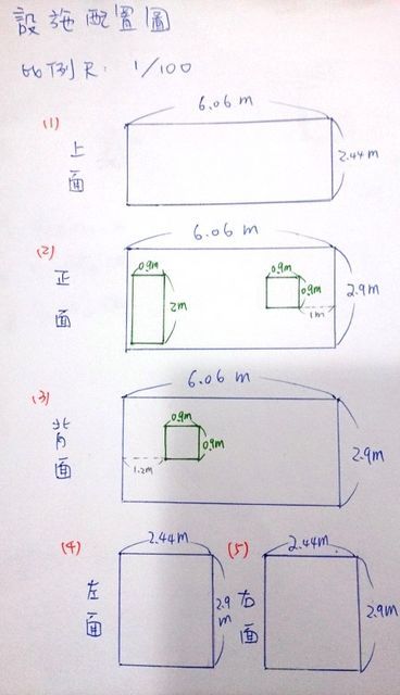

發表於 2016-8-22 14:05:56 | 顯示全部樓層
用手繪就好了.....
本帖最後由 star0545 於 2016-8-22 14:10 編輯
我也是用貨櫃申請
位置示意圖是上網查地號位置
(地籍圖資網路便民服務系統)
其餘全部用手繪....
廁所用千歲流動廁所不申請

發表於 2016-8-22 16:06:16 | 顯示全部樓層
手繪資材室圖示
本帖最後由 star0545 於 2016-8-22 16:08 編輯
芬陀利 發表於 2016-8-22 15:17
並非怕錢給人賺 而是問了2家代辦 費用先繳清(35000~45000元)後再代辦  且無法保證容傢狻鴘漱U來  所以才 ...
真的是手繪的....供你參考
原來我省了35000-45000
之前申請一起有的沒有的紀錄在此,供你參考,加油囉
http://www.2home.com.tw/bbs/foru ... hread&tid=30143
