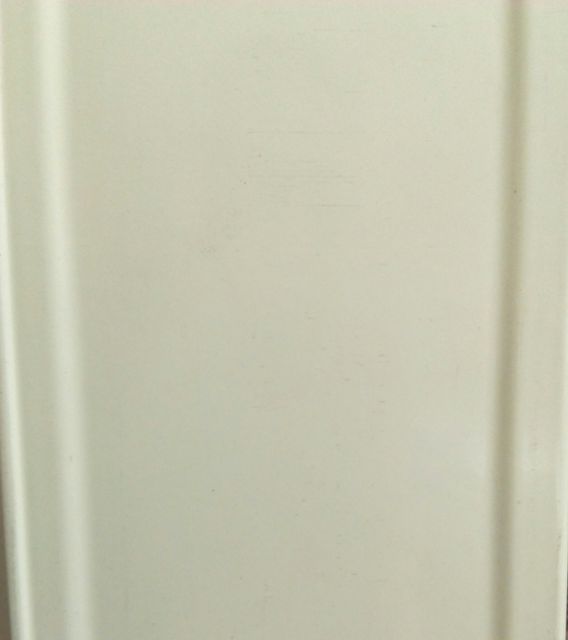

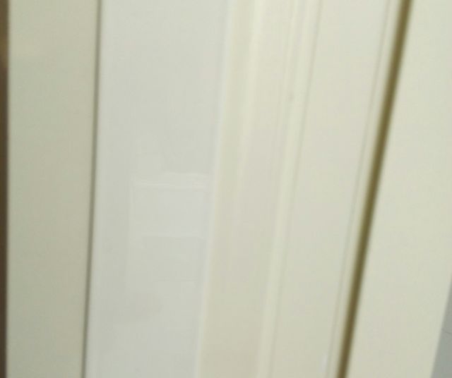

2年前選正X 象牙白鋁窗,現在靠室內側是這種顏色,還閃亮沒退色

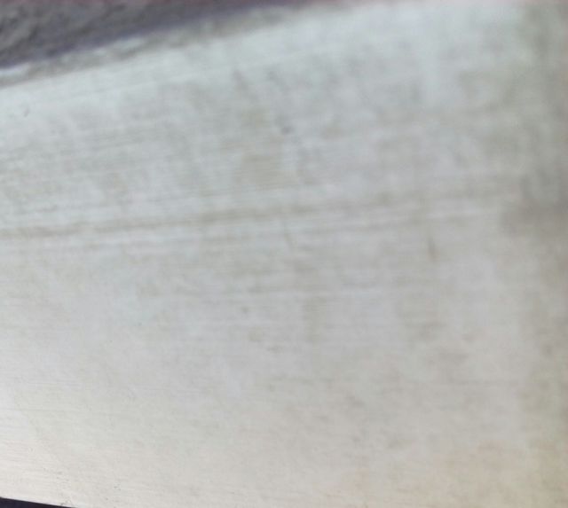

現室外曬太陽處,變色及變灰,閃亮也不見,整個變成霧灰色,廠商說空氣髒,我說四周都是農地,沒有工廠,那來的粉塵
廠商叫我用牙膏刷刷看,這有用嗎?還會故態復萌嗎?
廠商說用傳統銀色鋁窗就不會,這是真的嗎?
當初廠商也沒先說清楚會這樣
紫外線和酸雨真的這麼厲害嗎?車子烤漆日曬雨淋數十年也沒這樣
各位大大有遇到嗎?

陽極發色會比較耐用!!但單價比較高一些..............
但粉體烤漆作的好,一般來說也可以有15年以上的壽命才是!!
白色等淺色系,比較容易卡髒汙...............

我們的近5年/白色
無上述狀況...內外仍如新

白色格子窗,使用15年都沒變色,跟LKK大說的一樣看起來還是很新。
但雙層玻璃沒處理好,夾層裡有起霧
看過綠色窗框沒幾年就褪色的

陽光照射.白色烤漆本來就會變黃.
