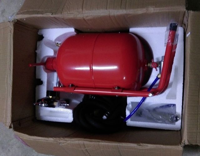

我知道這個是好東西,
但有時候愛亂買的下場,就是這樣
我根本就不會用,目前也用不到
想想還是找看看有沒有人要好了
我的位置在苗栗竹南,離二高118K交流道約2公里左右的連絡道旁
機器完全沒有用過,沒有附砂材
我也不知道要去哪買
6000塊來載走,只有一台(感謝東大的網拍連結,賠售求現,5000來載)
機器就照片那樣,只有一張黃色的貼紙
裝起來的高度大概有60公分,寬度40公分
用一個紙箱裝著
53
346
2925
2925

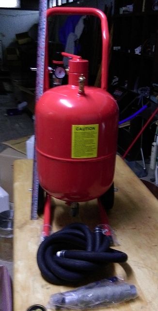

發表於 2016-9-2 08:57:52 | 顯示全部樓層
請問這是什麼品牌型號?
146
1445
1445
發表於 2016-9-2 09:23:59 | 顯示全部樓層
在哪?需要多少壓力?
157
11464
 樓主| 發表於 2016-9-2 11:08:05 | 顯示全部樓層
KENCLIN_TW 發表於 2016-9-2 08:57
請問這是什麼品牌型號?
我找不到品牌,只有一張黃色貼紙
157
11464
 樓主| 發表於 2016-9-2 11:09:35 | 顯示全部樓層
韓筑 發表於 2016-9-2 09:23
在哪?需要多少壓力?
我真的沒有用過這機器,對我來說這算很專業的問題了,我回答不了

噴砂機是一個比較專業的機器,他有固定式(箱式)和Portable(移動式)兩種
小物件或數量多時用固定式,大物件或只噴局部時用移動式比較方便
噴砂的功能:除漆,除鏽,或表面密度(應力)處理......等等
噴砂的介質:塑膠砂,玻璃砂,鋼珠砂......等等,又有粗細之分。
噴出的壓力會因材質,厚度或效果而調整,通常在90psi以下
噴砂機的原理:儲存桶內裝有所需的介質(砂),經由高壓輸出噴出儲存桶內的砂,
打在被處理物件的表面,達到均勻的表面處理效果。
移動式的噴砂機比較麻煩處理的是噴出的砂的回收問題,有的打砂機可以一面噴砂一面回收,
只是回收效果通常不彰,所以會汙染噴砂的周遭環境,事前的防護工作也很重要。
以上是我僅知的資訊提供參考
