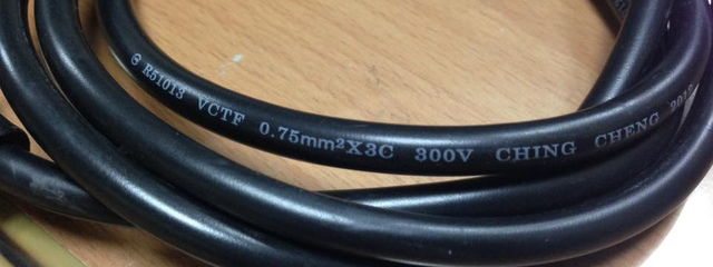

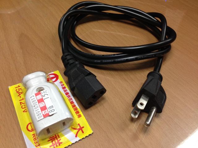

我在農場碰到的水電相關問題!
電腦用電線改裝簡易延長線...
直接改裝換上單一母插頭這樣使用應該沒問題吧!

發表於 2016-9-5 10:13:05 | 顯示全部樓層
本帖最後由 jokych 於 2016-9-5 10:14 編輯
延長線 主要是看你要接的 電器,吃電w數........
小w數 一定沒問題.....
大w數..要看你切開後 裡面的 銅心 有多粗大..........
吃重電的 不要這樣子玩,危險....
主要是 插下去用時,不能摸起來有熱度..........這樣就有危險..

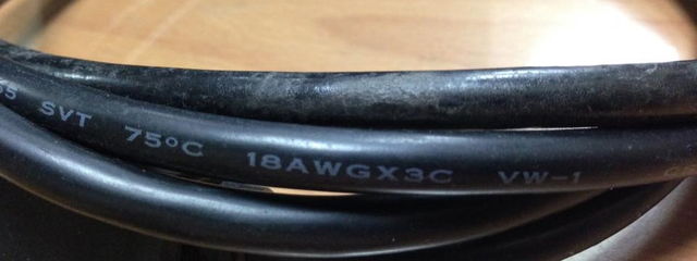

 樓主| 發表於 2016-9-5 10:27:33 | 顯示全部樓層
jokych 發表於 2016-9-5 10:13
小w數 一定沒問題.....
大w數..要看你切開後 裡面的 銅心 ...
兩條電腦專用的電線的標示都不一樣耶!
不知道可以承受幾瓦?

發表於 2016-9-5 11:48:53 | 顯示全部樓層
本帖最後由 abelchen 於 2016-9-6 09:06 編輯
歡樂小雞 發表於 2016-9-5 10:27
兩條電腦專用的電線的標示都不一樣耶!
不知道可以承受幾瓦?
更正如下:
上面的是美規, 額定電流=10A 125V, 最大負載=1250W. (銅導體結構=0.824mm2*3C)
下面的是日規, 額定電流=  7A 125V, 最大負載=  875W. (銅導體結構=0.75mm2*3C)

發表於 2016-9-6 13:45:17 | 顯示全部樓層
裡面的電線粗細是18 AWG x 3條,對照耐電流表 https://en.wikipedia.org/wiki/American_wire_gauge大約10A,因為一般此種電源線是多芯線組成,最好長期使用的最大負載使用在5A較安全,以110V電壓來算:W=I x V= 5 x 110 = 550W以內較妥當(對一般電腦的耗電量,已經足夠) 。 另外注意不要隨意轉換插座,有許多問題會發生在插座接觸不良,會產生接觸阻抗增加,引起發熱,最後可能造成起火。
