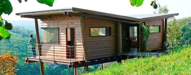

山的斜坡邊...用大木頭支撐該在懸空的地方....做一間木造屋或竹造屋...有一木(竹)橋作聯絡道到斜坡.....這個要請建照或使照嗎 ?

沒固定基礎 可以不用申請..................
簡單的說 就是下面不能 恐水泥..........

發表於 2016-9-5 15:29:28 | 顯示全部樓層
jokych 發表於 2016-9-5 13:37
但合法嗎?

發表於 2016-9-5 17:31:58 | 顯示全部樓層
有請建照才能申請使照.
是否申請建造看用什麼名目申請.
不瞞您說,圖片此類架構不用固定基礎施作,可以安心在屋裡邊HAPPY?
那要固定基礎施作(或許尚需擋土牆)就要申請,坪數不夠大就不用建造.
蔡先生 + 8

發表於 2016-9-5 18:32:16 | 顯示全部樓層
這木屋看起來很恐怖,風雨夜應該會睡不安穩吧!

發表於 2016-9-6 10:51:42 | 顯示全部樓層
copy 發表於 2016-9-5 17:31
有請建照才能申請使照.
是否申請建造看用什麼名目申請.
不瞞您說,圖片此類架構不用固定基礎施作,可以安心 ...
敢問大大,言下之意是若我改一個這樣的小屋若不請使照,連什麼程序都免了!那我還煩什麼資材室要怎麼辦幹嘛!

發表於 2016-9-6 11:18:30 | 顯示全部樓層
法規就是 沒固定基礎的 木竹搭建 不管....(一般是說臨時工寮....之類)
以台灣的環境,這種建築,沒特別防腐,防白蟻....
+颱風........幾年就 損壞了....
這樣的建構,隨便斧頭砍一砍就進去了..................

發表於 2016-9-6 11:34:47 | 顯示全部樓層
pcsam20 發表於 2016-9-6 10:51
敢問大大,言下之意是若我改一個這樣的小屋若不請使照,連什麼程序都免了!那我還煩什麼資材室要怎麼辦幹 ...
應說資材室在法規上有免建造與需建造的面積分別,在使用者有選擇的權益.
如以農舍來說,若不請使照當然就符合您的羅輯.
只是名目名稱的差別,一棟建物蓋起來,主人沒說誰知它叫什麼?
申請有其過程...
設計有其過程...
營造有其過程...
使照有其過程...
每個項目都挺煩人的,煩只是情緒上的說法,當一切都完成稱做爽.
就看每個人要多爽?

發表於 2016-9-6 11:40:11 | 顯示全部樓層
jokych 發表於 2016-9-6 11:18
以台灣的環境,這種建築,沒特別防腐, ...
沒固定基礎的 木竹搭建 不管....
所謂的不管只是暫時,當面對檢舉時,承辨人會有其方式處理.
當用幾年後或者處份土地時,每個人應該想想自己的建物可能變成的樣子而定.

發表於 2016-9-6 12:03:35 | 顯示全部樓層
copy 發表於 2016-9-6 11:40
沒固定基礎的 木竹搭建 不管....
當用幾年後 ...
承辦人員 也不會自找麻煩............
所以只要是 法規上有白紙黑字的...........
有人檢舉也只是 回公文 說 是容許的...........
