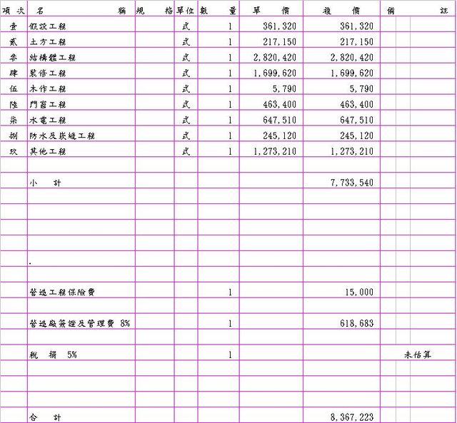

Hi  各位前輩,
小弟在這裡潛水已經有一段時間,一直再這裏學習各位前輩的經驗,感覺獲益良多,感謝。
小弟的房屋建築圖在七月初好不容易搞定,目前水保審核已經通過、剩下建照,
接下來就是找營造商估價的階段。
目前因為不曉得新竹哪些營造商可以找,所以目前找到ㄧ家營造商提供報價。
但報價單對於我這種外行,看起來實在有點吃力,裡面應該會有很多眉眉角角的地方需要注意,
所以PO上我的報價單,想麻煩一下這裡有經驗的前輩可以提供我ㄧ些意見參考。
若是前輩有不錯的營造商資訊,也可以提供給我參考一下。
感謝。
小弟目前的房屋是 RC ,建坪100坪,兩樓半。
之前有看過很多前輩的建議,說報價單最好詳列
1.鋼筋數目、鋼筋如何綁?
2.水泥澆置時間?
3.磁磚、門窗、馬桶的廠牌與數目?
除了這些部份,不知道還有哪些項目是必須注意的。
感謝。
報價單如下:
1. 總表

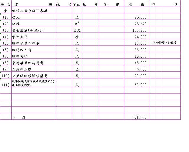

2.假設工程
3.土方工程
4.結構:

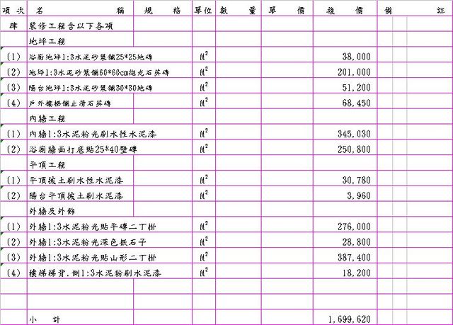

5.裝修
6.木作

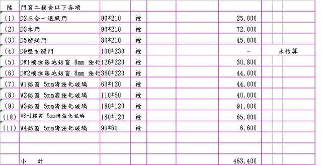

7. 門窗
8.水電

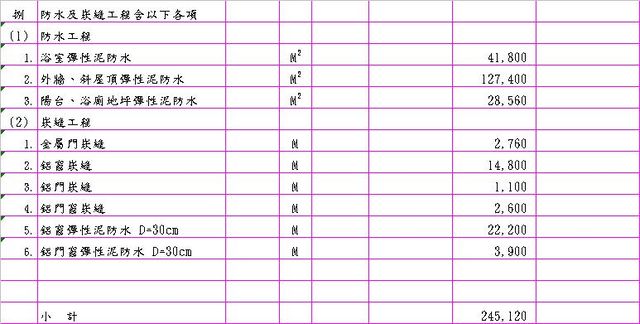

9.防水及崁縫

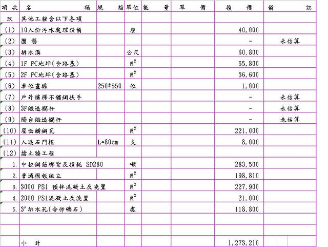

10.其他

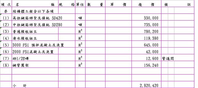

發表於 2016-9-6 07:30:43 | 顯示全部樓層

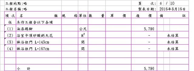

好像幾乎所有的東西 都沒有 [數量] 都是一式? 這樣要怎麼估呢?

發表於 2016-9-6 08:49:31 | 顯示全部樓層
一式=灌水
千萬別接受!
margaret + 20 我很贊同

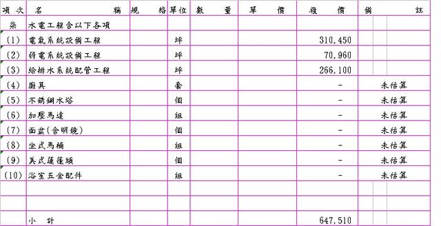

發表於 2016-9-6 09:54:38 | 顯示全部樓層
本帖最後由 taiuanlang 於 2016-9-6 09:59 編輯
只看水電,只有配管線,甚麼設備都不附,每坪單價就要6745。
是工資又飆漲了?還是搶劫?
別忘了,還要加8趴的管理費,等於7284
參與人數 3威望 +50 收起 理由
margaret + 20 我很贊同
蔡先生 + 20
eddieleu + 10 我很贊同

發表於 2016-9-6 10:51:59 | 顯示全部樓層
RC結構100坪836萬!廚具、馬桶......還未包含!!!有夠貴的
再多比較幾家吧!
報價表中數量與單位要盡量詳盡,有品牌型號的規格品也要在未來合約的中詳載,將來免生糾紛

發表於 2016-9-6 11:59:26 | 顯示全部樓層
這份報價單
沒有數量單價無法判斷合理性
很多不合常理的分項工程
防水砍縫工程
其他工程
先多找幾家報價,
評估後,
整理一份自已最合理的統一標單
相同 工項  數量 品牌
再給較有誠意2.3家營造作最後報價判斷
margaret + 20 我很贊同

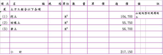

發表於 2016-9-6 13:11:45 | 顯示全部樓層
樓主是否刪去了單價及數量這兩個欄位?或者營造廠不給?
畢竟在沒有實際圖面以及現場施工環境條件等等因素
單從要扣回去一百多萬的倒土牆工程,個人倒是覺得還好
就是材料選擇要清楚標示,才不會有認知上的差距造成不愉快....
479
2804
2804
發表於 2016-9-6 14:24:41 | 顯示全部樓層
大家應該都誤會了!!
以我的經驗來看,營造廠絕對有計算數量,
但是營造廠為了保護用心估算自己的心血,
怕業主拿這份數量表到處請其他人爆價。所以先刪除而已。
