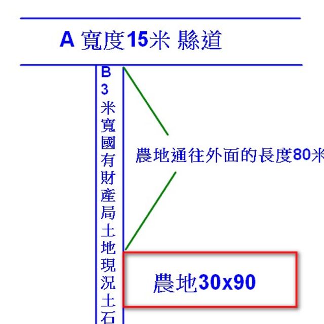

老家有一塊農地是屬於非都市土地
外面大馬路縣道A是15米寬
轉進來小路B是3米寬
小路只有一個出口且沒有住家
有幾戶農民常常通行這條小路去耕作
此小路的所有權我查過是國有財產局
但現況是土石沒有鋪柏油或水泥
且地目是空白,並非是一般常見的 "道"
那可能就不屬於計畫道路
至於是不是既成道路要購買20年前的空照圖來看
但我在網路上查過10年前的空照圖,這條小路兩旁種太多樹當作圍籬
根本看不出來是道路
如果不是計畫道路也不被認定是既成道路還可以指出建築線嗎?
但小路是一條國有土地,如果跟國有財產局申請這條小路的通行權,會有機會指出建築線嗎?
因為我去鄉公所建設課詢問
承辦人沒辦過這種案例,說要詢問其他資深的看看就沒下文
如果用這條小路連接外面大馬路的建築線,是否可行?
但好像又卡到建築技術規則第二條
私設通路之寬度,長度大於二十公尺為五公尺,但這小路只有3米不到5米,
可是這條小路是國有土地,也算私設通路嗎?
請有經驗的前輩指點一下應該怎麼解決,謝謝

發表於 2016-9-7 02:32:15 | 顯示全部樓層
想要新申請建築?
你的地四週都沒臨路,只有臨這國有地嗎?
因為須要5米寬,確定國有地只寬3米?
若是,旁邊地誰的,要先想辦法得同意
國有地的管理機關確定是財產局?
那就搜尋“國有非公用土地提供袋地通行作業要點 ”去申請指定建築線用的通行同意函

 樓主| 發表於 2016-9-7 09:47:01 | 顯示全部樓層
本帖最後由 fruiter 於 2016-9-7 09:55 編輯
yuank 發表於 2016-9-7 02:32
想要新申請建築?
你的地四週都沒臨路,只有臨這國有地嗎?
因為須要5米寬,確定國有地只寬3米?
對啊,四周都沒路只臨國有土地,土地謄本上是寫國有財產局,
用謄本上的總面積除以總長度大約是寬3米多,現況看起來也是3米左右,
請問如果可以證明這條小路是20年前就存在的既存道路,
是否就不需要寬5米?

發表於 2016-9-7 10:35:06 | 顯示全部樓層
要先取得用地:租、借、袋地通行、公用地役……各種方式
之後才可以申請建築。
若袋地通行--國有地只有3米寬,你就得找臨地租、借,或是請縣市政府認定公用地役到5米寬

 樓主| 發表於 2016-9-7 11:19:20 | 顯示全部樓層
yuank 發表於 2016-9-7 10:35
之後才可以申請建築。
謝謝您的解說
之前曾經邀道路兩旁的地主無償提供1米寬的土地讓道路變5米寬並鋪設水泥
但因為轉角大馬兩旁的地主不同意而作罷
那這樣私設通路,後段是5米寬,在大馬路出口處只剩3米寬,是否也不符合建築線要求呢?

發表於 2016-9-7 12:12:27 | 顯示全部樓層
本帖最後由 yuank 於 2016-9-7 14:21 編輯
fruiter 發表於 2016-9-7 11:19
謝謝您的解說
但因為轉角大馬兩 ...
是的,其中部份不到五米就不行。
要先取得2米寬的同意書
再申請國有財產局,如下面網址,附件6的同意函
http://law-out.mof.gov.tw/LawContent.aspx?id=GL007969
再商量看看,或用錢解決。
如果要對不同意者,提袋地通行權訴訟,就要碰運氣,法院不一定准。
發表於 2016-9-7 14:14:14 | 顯示全部樓層
本帖最後由 og2h 於 2016-9-7 14:18 編輯
國有地.要當通行道路.
如果.國有財產局不知道.沒在管理.
那就繼續用就好.
現在不管理.沒人檢舉.以後也不會來管.
如果國有財產局有再管.
要通行當道路.
1.向國有產產局.租來種田.租來當道路.
2.請鄉鎮公所.到國產局.去申請當鄉鎮道路. 背後要有力.才弄得成.
3.建築蓋屋子.向國有財產局買國有畸零地.
要過關.機率一半一半.要畫建築線什麼的專業資料.送件成本就要快5.6萬.
最好的情況是.國產局都不知道.
其實.只要你在這地上面.走來走去.走個五六年.
然後叫鄉鎮公所來設電燈.舖瀝青.
過了20年.這就是既有道路.不用付費.就能一直走下去.

 樓主| 發表於 2016-9-7 20:12:03 | 顯示全部樓層
og2h 發表於 2016-9-7 14:14
國有地.要當通行道路.
如果.國有財產局不知道.沒在管理.
如果找幾位農友花錢在這條3米寬的國有土地鋪上水泥,應該也可以?
應該不會被罰錢吧?
因為請鄉公所來鋪,如果鄉公所知會國有財產局,搞不好還要被國產局收租金
