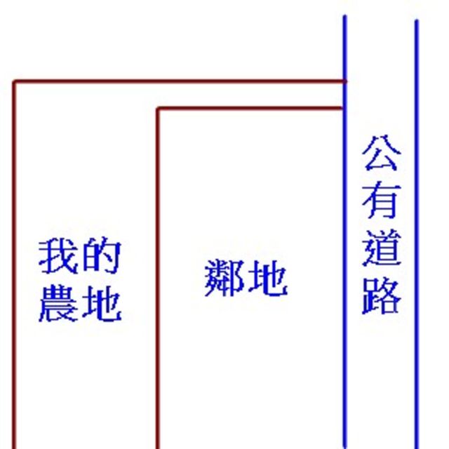

農地上有一條細長的土地連接到公有道路
如下圖
細長部分大約是3x70米
我詢問承辦人這部分是否要計入農舍用地面積
對方回答說新的興建農舍管理辦法是要計入
農地2分半,農舍用地面積250平方公尺
扣掉這條細長的210平方公尺
那能跼o只剩40平方公尺
好像有點怪
這210平方公尺是不是可先申請農業設施中的農路
這樣就不用計入農舍用地面積?

 樓主| 發表於 2016-9-23 11:21:36 | 顯示全部樓層
cannas 發表於 2016-9-14 20:28
應該是計入容許面積吧…怎麼跟我記的不一樣?!
對啊
我也認為要計入農業設施中的農路容許面積才對
但承辦人說新的農舍興建辦法規定農舍要矩形配置於農地臨路的一側
於是就把那條細長面積算入農舍用地面積了
這樣認知總是怪怪的啊
如果我已經把那條細長的申請為農路了
難道要我廢止農路容許才能申請農舍?
