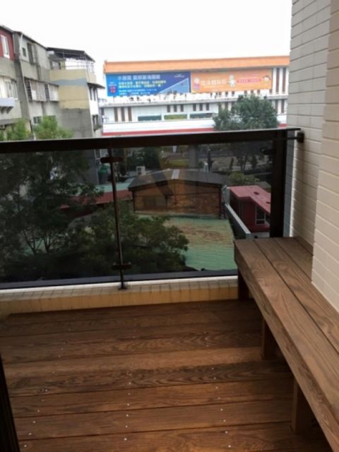

我家陽台使用碳化南方松地板施工,表面紮實堅硬很好整理,但是價格有點貴~
