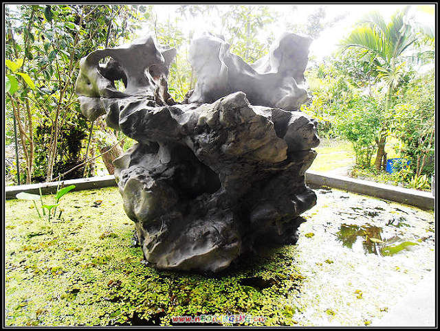

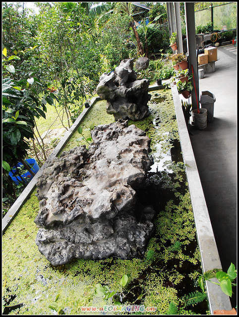

最近一直請不到泥作師傅來施工,如下這樣生態池
這給我思考時間<能避開泥作師傅昂貴的工資與程序
砌磚很費工但是美化
突然想用灌泥漿方式再美化表面
也酗S快又省錢
請教方家經驗者

如果魚池不大, 灌漿較貴啦!  要模板、鋼筋 、最後還要動用混凝土車, 一點工作要找到模板師父, 鋼筋師父, 不如找砌磚師, 然後順手泥做。 砌磚,打底。防水, 粉光一組工班人就搞定,
圖中的砌磚單純又不高,那會費工呢>但是防水要強化, 磚造比起灌漿容易滲水, 但是防水做的好的話, 也是Ok啦
