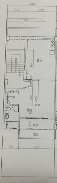

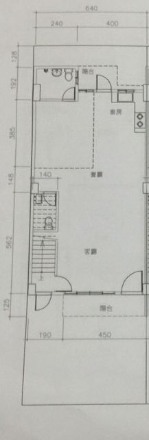

向各位大大請教:
第一次自建(竹苗區,坐北朝南,目前由建築師準備申請建照跑流程,有些部份想請教…
1.建築師是說弱電可以等建照申請後再作業,請問是否可以先找技師規劃?劃好是否就可以找營造報價了?
   這從建到正式,請問流程是那些?需要注意那些?(監工是另外找,還是自己丫)
2.照片分別為1F-頂樓平面,請問平面出來後要考量那些?另以平面來看還可修正嗎?有那些不足或奇怪可以讓小弟參考嗎?(ex.化糞池位置、側面樓梯衛浴開窗,怎樣的窗大小…等)
3.1F有留孝親房,1-頂樓有留瓦斯管路,請問各位大大弱電及水路…等配置如何會比較好,不會影響到日後若要修正及動線呢?有大大類似的資訊參考嗎?(依圖有機會外掛電梯嗎?)
4.外觀選材(外牆…),內部選樣(冷氣,家具…),這些之後營造都會給樣本,選樣後報價?有什麼要注意或順序上問題?另請教簽約是在建築師還是營造?搞不太懂~
5.各位有經驗的大大,請益提供自建各種資訊參考~
還請提供建議或私訊不錯的營造商及當初報價參考!
問題有點多,還請各位大大見諒,感謝各位大大~

 樓主| 發表於 2016-9-10 21:24:10 | 顯示全部樓層
圖無法開啟,補圖參考

發表於 2016-9-11 14:44:47 | 顯示全部樓層
   圖畫出來後確定沒有要更改後就可以找營造報價了,材料品牌要設定好
要注意的地方很多,不監工也可以,就像外面買的預售屋一樣
還是要以自身的使用習慣來做考量
  外觀材料還是要先想好要用什麼材料才可以估價喔。冷氣家具應該是完工之後的事情吧更營造無關
  營造廠是幫你蓋房子的,建築師是畫建造圖的幫你申請建築執照的,有些有簽約有些沒簽約

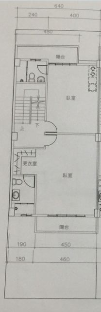

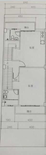

 樓主| 發表於 2016-9-12 23:10:11 | 顯示全部樓層
感謝angelgeneval大大回覆,
1.請問以上圖,若日後有需搬運物品往上樓層,有類似的垂降設施或以圖可外掛最小電梯(依圖可外掛位置)或樓梯式上下梯嗎?
2.以圖面,請問各位大大有無什麼擺設法,1F樓梯底下為客用廁所,算是空間利用,請問有何配置(含水電預留走向)及日後可做二工再加上去的配置(樓梯側窗…)
請各位大大提供意見相同格局會做的配置參考,謝謝~

發表於 2016-10-21 11:41:49 | 顯示全部樓層
依你圖片來看,這套圖興建應該不只一戶,至少超過兩戶。
而且中間樑柱牆結構共用,所以沒有任何營造可以單獨只蓋你這戶,
畢竟會有施工責任歸屬問題。
1.營造可以先報價。如果有水電圖會更好,可以控制成本。
  確定圖面再給機電技師畫水電圖。
  監工的話除非自己專業度夠,不然很容易被一些施工廠商唬住!!
2.窗戶有法規限制,如果要不符法規,則須2次施工,會增加施工成本。
  化糞池與開關需要等水電圖出來討論才有意義。
3.同上,水電管路需要水電圖才有辦法判斷。
  如要外掛電梯,需要較詳細圖面。如結構圖,基地配置圖等。才能評估有否加裝。
4.施工簽約一定是找營造廠。
  至於外觀選材部分營造都會提供基本款式。
  營造部分我個人建議最好是找甲級營造,就算有糾紛,他們也比較注重商譽。
  但是甲級營造很少接這種小案子,除非認識或朋友介紹~
5.可以的話最好全交由營造處理,因為同樣買材料,營造廠去買一定比你自己買便宜........
eddieleu + 20 我很贊同
蔡先生 + 20 太棒了!

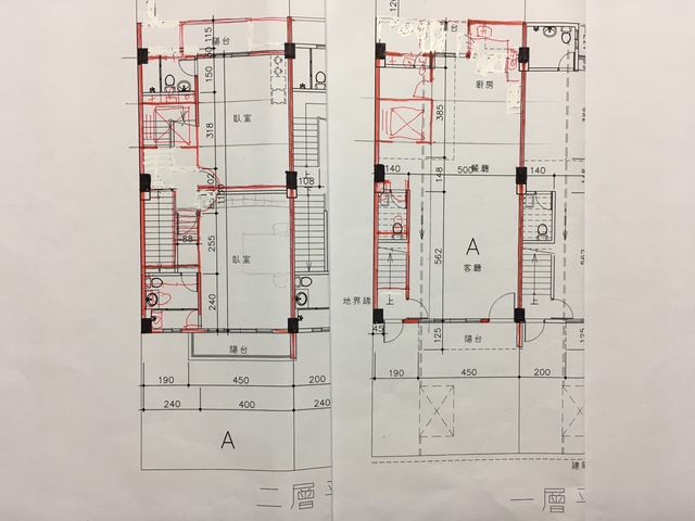

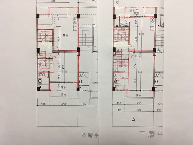

本帖最後由 joe328543 於 2016-12-6 16:35 編輯
請問各位大大…
1.若原2F後方樓梯,改成電梯,並將樓梯都改成左下方單邊樓梯可行性是否比原圖來得較好?
2.電梯只有單邊有靠牆(原2F梯改1F-4F),若不預留鋼構(1F不留,因空間還是留孝親建置),有部分建商是說仍可以做,就是左方RC牆預留螺可以鎖即可,以後二工仍可以施工,但心中仍有疑慮,會否有安全性問題,另這1F-4F日後就只有打地板牆及再做3面RC牆或磚牆即可,請問這行得通嗎?會有問題嗎?
3.電梯目前暫時不會做(或?-10年後才看),各位大大有更佳的建議或修正嗎?(日後可住/租-仍以套房式,及對目前 前/後雙樓梯看法-有無必要!)
請教之~感謝!
補示意圖參考,請訊告知!
謝謝!
