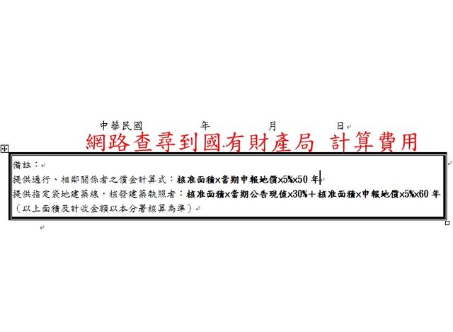

申請農舍 要自行申請版橋.水利會說是地是國有財產局的. 公告地價930元
重點
國有財產局 說要收60年的費用 請問申請版橋2.5m長 溝寬60cm 水溝壁15cm 要多少錢?圖片中有公式

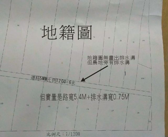

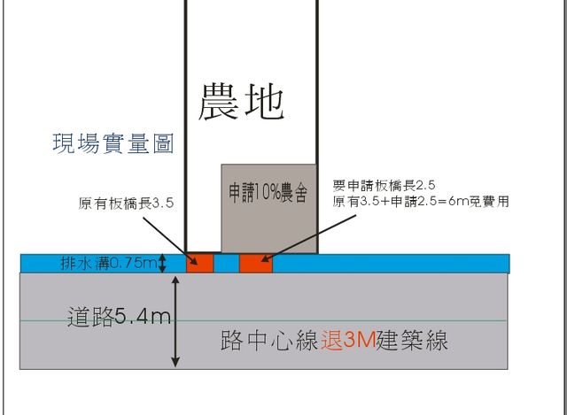

建築線是請人代辦 公所已來量過說中心線退3m 但還沒發文下來
依現場量是路5.4m 水溝60cm 水溝壁15cm   這樣會建築線會在國有地嗎? 如果是 這樣是不是要花很多錢? 這樣我就不遜A舍了
地籍圖路寬應該是6m 無畫水溝  現場量路5.4m+2側水溝各是含壁寬75cm  這樣國有地就變 路5.4m+溝75cm+溝75cm===6.9m寬的國有地  這樣就跟地籍圖不一樣.有可能水溝是我的地嗎?
水溝地是國有財產局 管理是水利會  為什麼2方多要收錢? 一個收過路費 一個收版橋費...搶人喔
最慘是南區水利會 搭排現在漲價  6月前38260 現在申請要5萬 應該是自辦農舍最貴的一項

建築線的規定我是不懂,可不可以多退一點,這樣感覺上不會那麼"逼"
舊的3.5米板橋,剛好提供農舍旁的通道車輛進出,反而這邊該加寬,
新增建的2.5米版橋應該只是提供人員或輕便機車出入農舍,
否則2.5米是不夠寬的,如果真的沒有車輛進出,
應該可以不要申請版橋,尋找其他替代方式。

v5v5v5~您好..想要請教你.舊有的3.5米的版橋.你有打掉重做新的嗎?是在哪個縣市的水利會?因為我的情況也是如此.原有舊的版橋也是3.5米.我不想拆.所以另外申請2.5米(因為要申請農業設施).但是水利會要求這2.5米必須付費.不能和起來計算為6米免費使用.能否方便說明~謝謝~感恩

地籍圖沒水溝,那水溝是不是你家的要搞清楚, 有許多水利溝是私人地,在路邊讓借一點方便大家用水,水利會每年給一點點租金,你不吭氣水利會會裝傻,更好笑是佔用我地水利溝上有搭橋, 正好可給人車通行迴轉,水利會說這部分要我找區公所要租金,算了沒幾塊錢就做功德吧,假如是你家地就隨便玩,別理他
