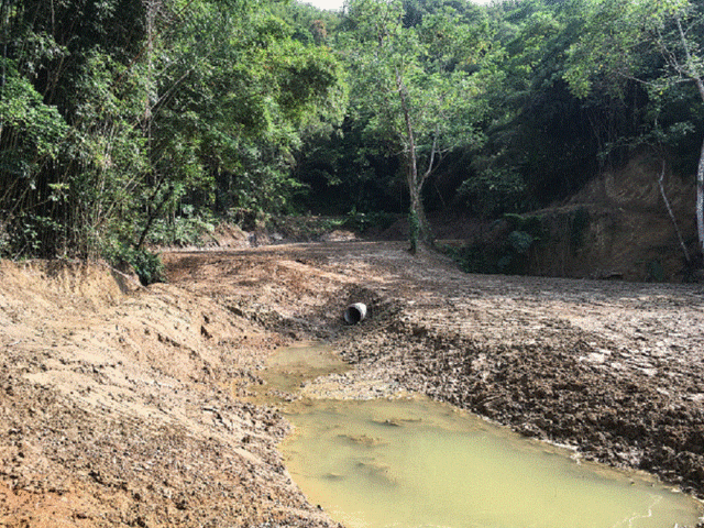

如題,請前輩們給個建議,圖片中池子可以如何規畫?
水池大約30坪大~60~80cm高,由土地上方山泉水收集匯入,並於池滿時溢出排至下方土地排水道至溪流
山泉水據說一年四季都會有水(協助整地的廠商說的)
請問是否購買些造景石將四週圍堆疊起來?再種植些水生植物?
另外上方排下山泉水的小水溝(怪手沿著山壁挖出來的!)約50cm寬,60cm深~可否也填入小碎石以免日後雜草叢生?
以上問題,勞煩有經驗的前輩提供意見...

水溝跟池邊最好是用大一點的石頭來疊一疊,不然幾次大雨下過,水一流就面目全非了!

條件許可 用大石頭 或廢輪胎 或 沙包 疊一疊........
不然 幾次大雨過後,大概就 泥沙沖淤滿了.........

溝邊池邊是該疊石頭。池底和池邊有比照生態池做晶化處理嗎?如果沒有,是否確定進水速率比滲漏速率高?如果沒工夫處理,就鋪個防水布吧。30坪可能要好幾萬。周邊美化可以慢慢來,先把池子顧好。
要養一些孔雀魚或是蓋斑鬥魚,才不會滋生蚊子。

剛剛搜尋了一下---生態池-晶化工法,果然有一番學問
看來要好好研究研究...

         因為您的水池是引用山泉水,好處是天然的水源,但缺點是水質問題,若豪大雨後可能較混濁建議您要做過濾池,這樣未來也較好清洗,且主池也不易混濁。以上淺見~

可以請教過濾池如何做嗎?
