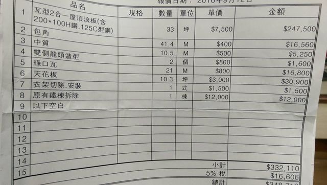

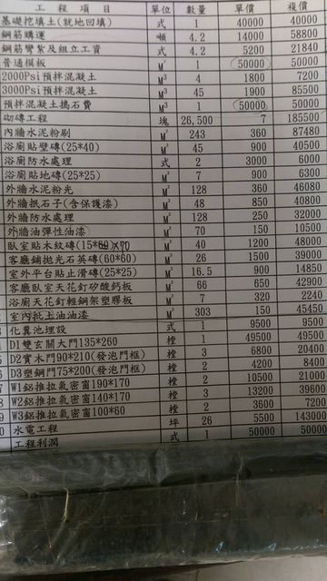

各位前輩好 麻煩可以幫小弟看看估價單這樣可以嗎?
自地自建 約31坪平房 3房.2衛浴.1客廳
鋼構部分約34萬,營造約130萬
共計164萬,目前談到只能144萬
ps 此價含凱薩衛浴設備

發表於 2016-9-16 21:47:42 | 顯示全部樓層
請問這個是一層樓平房嗎?
這價格好像不是真的很高? 是有甚麼沒算進去嗎?

 樓主| 發表於 2016-9-16 22:28:40 | 顯示全部樓層
usb3.0 發表於 2016-9-16 21:47
請問這個是一層樓平房嗎?
謝謝大大回覆,
就一樓平房,
全部價格就是談到這樣

發表於 2016-9-16 22:43:32 | 顯示全部樓層
lineage20331 發表於 2016-9-16 22:28
謝謝大大回覆,
就一樓平房,
全部價格就是談到這樣
請問有平面圖 與 大致外觀 可以參考嗎? 我最近也想要蓋RC平房 ,室內只有24平 兩房一廳兩衛 ,二樓樓板RC,鋼構雙斜屋頂(約45度斜度,屋頂鐵皮面積約40坪),目前估已經要200萬了。怎麼和您的有些差異? 所以我才說您的好像比較便宜?

發表於 2016-9-17 10:00:12 | 顯示全部樓層
便宜
就看品質了

發表於 2016-9-17 10:43:50 | 顯示全部樓層
依第2張報價 感覺只有報到屋頂,單價7500算是正常,但如是整棟完工價又顯低廉,
如無異常 倒是很超值的.....

發表於 2016-9-20 13:07:29 | 顯示全部樓層
請問您是在哪個縣市呢
這單價還蠻低的
