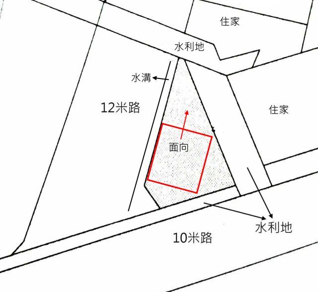

請教各位大大~
小弟有一塊商業區的建地32坪~想貍苳l~(嘉義縣)
兩面臨路,兩面水利地~~
形狀的關係~實際可賒捫n不大~~~
如果 又必須 往內退縮~ 勢必難以如願~
想問一下 了解的大大~
這種情形 需要往內退縮嗎??大約幾尺???
另有一疑問~
隔壁鄰居說 商業區不能誑酋?
有這規定嗎?那一樓半可以嗎??
麻煩 知道的大大 解惑 感激不盡 謝謝^----^

請找測量公司或建築師事務所,送指定建築線作業!!
圖面會有應退縮距離(如果需要的話)...........注意事項,建蔽/容積率!
另,除了一些特殊分區、使用分區、都審地區,餘沒有規定你的房子建築規模(符合建蔽率容積率上限前提下!)。
