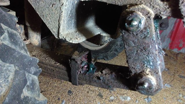

請問   黃油孔更新之後.牛油還是打不進去,,還有什麼方法可以把牛油打進去?

發表於 2016-9-21 23:23:45 | 顯示全部樓層
黃油咀拆掉,拿一支細細的一字起子把裡面的陳年硬物挖乾淨,直挖到這個洞的底部,再裝上黃油咀,
重新打看看。
這張圖是車子的鋼板端固定銷,它的油孔在鐵銷中間處還有一條呈90度的油道,大部分都是淤塞在這條油道,
用挖的挖不到,用高壓氣體吹吹看,黃油槍用風壓式的調高一點氣壓試打看看,再不行,只能拆開銷子把油道
淤塞的都挖乾淨才能解決。

發表於 2016-9-22 08:00:04 | 顯示全部樓層
有些汽車保養廠有氣動式黃油槍,壓力較強...可以開去試試看
或是拿千斤頂協助,直接拆下軸心清理乾淨後,試打看看再裝回去打...
自己拆時就要注意人身安全了喔!
如果懶得動手,就買罐WD40朝兩旁空隙及拆下黃油嘴,挖乾淨裡面的老存貨,再多噴一些...
過一陣子再打打看,或許就OK了!
還有...一邊打,請另一個人持鐵錘朝軸心旁邊,也就是鋼板邊敲打,也許有用喔!...
