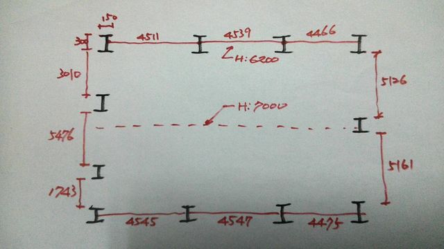

農舍欲改建鋼網或RC,原結構為H鋼材(150mm*300mm),牆面為鐵皮,但無法確定是否前地主是否有建地基,
因考量預算,營造商建議使用鋼網牆來修建(共2樓)即不需要地基,
想請教各位專家,是否真如營造商所說以此方式修建,不需地基即可迎受地震之侵襲?
並想尋問若此在不確定是否有地基的情況下,選擇鋼網或RC修建農舍,哪種方式較省錢呢?

1.鋼構一定比RC貴。
2.建議挖開來看原有農舍基礎是否可以承受鋼構柱,如果柱子需要做地基,要作水泥基腳。
3.鋼網牆對基礎沉陷沒幫助。要穩固的話還是要鋼樑加拉鋼索。

鋼構(網牆)在相同厚度的標準施工法未必比RC貴哦。
差異應是業者利潤算法不同影響業主支出.
二樓最好要有連續基礎,獨立基腳稍嫌不足.
