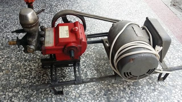

如圖片的這一款,
上面寫3/4hp,
要更換機油要換4行程的還是2行程的機油呢?
這種的要換什麼番號的機油,
有請懂的朋友指教一下!
感恩。

發表於 2016-9-25 17:20:07 | 顯示全部樓層
一般機油就可以...
一般是補充而已..不一定要更換機油..除非進水
常用的>>20w/50 農機店多是這樣用...
可包山包海...鏈鋸機+油.搬運車引擎..噴霧機..
任何農用四行程引擎...通通一罐全搞定...
其他有堅持一定要怎樣的...
就....# 20 25 30 40  0/50 5/50 10/40  多可以...
所以...就補充就可以..

發表於 2016-9-25 17:42:30 | 顯示全部樓層
這一型比較重要的是那三粒黃油使用前轉1/4圈,使用後再轉1/4圈。每次使用都要轉...裡頭的機油只是潤滑而已,只要不是變成黃白色不透明,可以不用理它。側邊有一個機油覘孔,油有在透明玻璃的一半以上就夠了。
闊嘴 + 20 我很贊同

 樓主| 發表於 2016-9-25 21:14:40 | 顯示全部樓層
smhu 發表於 2016-9-25 17:42
這一型比較重要的是那三粒黃油使用前轉1/4圈,使用後再轉1/4圈。每次使用都要轉...裡頭的機油只是潤滑而已, ...
胡大:
三粒黃油我今天已經有加好了。
但裡面的機油變乳白色的,
本來想直接拿中油的二行程加,
後來想說不要亂加,
問有經驗的都是加二行程還是四行程的機油。
感恩勒

發表於 2016-9-25 21:31:11 | 顯示全部樓層
moonlake 發表於 2016-9-25 21:14
胡大:
三粒黃油我今天已經有加好了。
但裡面的機油變乳白色的,
千萬不要加二行程的機油嘿...印象中要換那個粉辛苦,要用真空抽唧桶把裡頭的那些吸乾淨。
粉奇怪的是怎麼會水跑到油池裡頭去了呢?看上頭的塞子還很新啊!會發生這種情形可能的原因有柱塞磨損(這個比較麻煩),柱塞上頭的迫緊橡皮老化。要換油前先確認一下吧,不然換了油過一陣子又要換了(因漏水)...

發表於 2016-9-26 04:25:30 | 顯示全部樓層
本帖最後由 姜姜好 於 2016-9-26 09:14 編輯
這台噴霧機已有一些年份. 軸封磨損 是正常 .
曲軸箱. 內部構造 是 曲軸 及 軸承  .
此型 往復 柱塞加壓 屬 低轉速.  曲軸箱採 油浸式  潤滑油比較 不要求 .( 使用 時數低)
引擎潤滑油 就可以 .不要買到 回收機油 就好.
二行程機油 特性稍有不同 比較貴  依原廠 是 不同意 給一般潤滑
實質 是 潤滑 沒問題 只是多了 低碳  .低膠 高溫 添加劑.價格貴很多
早期 二行程機車哪有專用油.機油直接添加至油箱 .後來 才有專用油
各廠牌機車未使用專用二行程混合油 會告訴使用者引擎壽命會短
潤滑油 基礎一樣 實質 是添加劑不同
