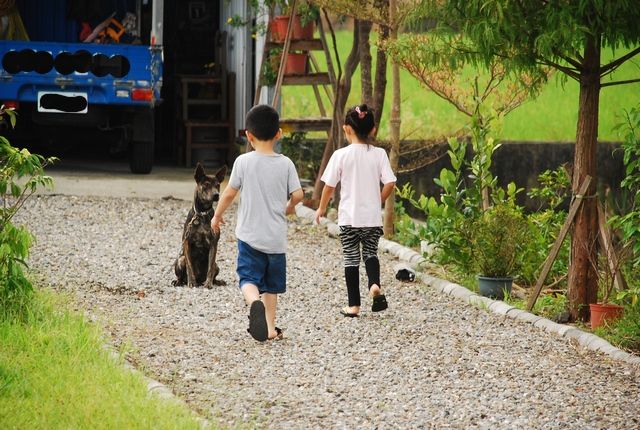

我自家鋪了幾年
貨車轎車從來就沒有打滑過
慢慢開都沒問題
5公分~10cm都可以
但鋪碎石地面要穩固
不要沉陷爛泥狀
ps:自家鋪石參圖
