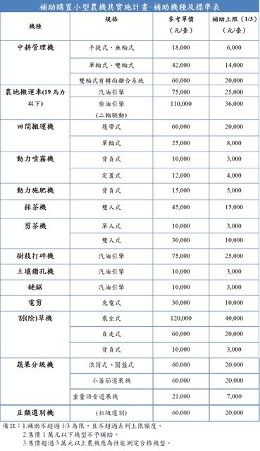

買小型農機具不要忘了跟所屬農會申請補助,本項補助每年都有編列,我已致電農糧局問過並確認了,貼上104年的資料及標準表,提供給朋友們參考

我記得好像有的要配合特定機型才能申請的樣子?
就備註第三點那個
之前買OREC的中耕機好像不能補助說
只能申請加油單
209
7632
7632

JENOVA 發表於 2016-10-20 00:48
就備註第三點那個
之前買OREC的中耕機好像不能補助說
需是農委會有列冊的<名單內>產品.才好申請補助;
如果不在名單內.申請補助未必能過.
原因是=
需產品符合一定標準.以防土製產品也拿去申請補助
例如割草機.就需有產品合格證.未割斷率低於某程度.安全保護設計...等.
所以若要申請補助.
購買前最好先查詢清楚.要買的該項產品.是否列在清單內

請問申請資格為何?

eddieleu 發表於 2016-10-20 09:05
請問申請資格為何?
應該是擁有1分地,並且戶籍也在土地持有縣市就可,可詢問當地所屬農會喔!希望有幫到您

我找到了104年度的補助機具明細了

wod檔打不開,我用複製上來,剛下班肚子餓,金額沒對齊看得懂就好   請見諒!
補助購置小型農機具實施計畫
行政院農業委員會
104年10月30日
本實施計畫係行政院「消費提振措施」之一,由行政院農業委員會辦理「補助購置小型農機具實施計畫」,旨在推廣小型農機具產品、帶動農民消費,並達擴大內需與活絡經濟之目的。
壹、實施期間
一、申請期間:自中華民國104年11月7日起至105年2月29日止。
二、申領補助期間:自中華民國104年12月1日起至105年3月10日止。
期間屆滿前,如補助款已用罄,主管機關得公告終止補助與提前截止申請期間。
貳、補助範疇
一、補助產品及金額:補助小型農機具以新品為限,14種農機具(詳如附表一),在表列補助上限內,依售價補助1/3為原則。售價1萬元以下機型不予補助,超過3萬元以上國產機種應為經性能測定合格機型,進口機種應具原廠出廠檢驗合格證明,且申請補助之農機應向戶籍所在地鄉(鎮、市、區)公所申辦農機使用證,並於農機本體明顯處噴上「104年消費提振措施補助」字樣,另同一台農機已接受其他計畫補助者,不得重覆申請補助。
二、補助對象:在國內實際從事農業生產之個別農民(不限農會會員),以通過有機、產銷履歷等驗證或經核發吉園圃標章、生產追溯標識者優先補助。
三、補助數量:每位申請農民以補助1臺為原則。
參、補助方式
一、        申請補助方式:
(一)        由申請之農民填寫農機補助申請表(農會推廣股),於申請期間(104年11月7日起至105年2月29日)內攜帶身分證明文件,至所在地農會申請,農會配合受理。
(二)        農會應依所分配的額度受理申請及審查,超過分配額度時依序列為候補,分署得視農會執行情形予以調整分配遞補,直至額度用罄為止。
(三)        農民於通過審查後,應於一個月內交貨完成,且於申領補助期間(104年12月1日起至105年3月10日)備齊相關文件(詳二、檢附文件)向原受理農會申領補助款,倘無法於一個月內採購完成者,應於屆期日前檢附相關訂單及廠商證明文件向原受理農會申請展延,逾期視同放棄,由候補遞補,所購農機至遲均須於105年2月29日補助截止日前交貨完竣。
二、        檢附文件:
(一)        申請人身分證影本、印章。
(二)        匯款帳戶影本。
(三)        發票正本(應註明買受人、機種、機型、引擎(馬達)號碼等)。
(四)        農機使用證影本。
三、        受理單位及審核時間:
(一)        由申請農民向所在地農會推廣股提出申請表,農會於收件5日內通知申請農民審查結果。
(二)        經辦農會於收到農民申領補助款文件後,應於一個月內辦理農機具驗收。
五、稽核方式:申領補助案由原受理農會逐案辦理農機查驗、農糧署各區分署辦理抽查,申請農民應配合查驗及抽查事宜。倘經抽查有冒領補助款情事者,除收回原補助款外,並依法究責。

機   種           規   格           參考單價(元/台      補助上限(元/台)
中耕管理機
手提式、無輪式                            18,000                          6,000
        單輪式、雙輪式                 42,000                        14,000
雙輪式有轉向離合系統          60,000                        20,000
農地搬運車 (19馬力以下)
汽油引擎                                   75,000                        25,000
柴油引擎(二輪驅動)                   110,000                        36,000
田間搬運機
                      履帶式            60,000                     20,000
                      單輪式            25,000                      8,000
動力噴霧機
                      背負式        10,000        3,000
                      定置式        12,000        4,000
動力施肥機
                      背負式        15,000        5,000
採茶機
                      雙人式        45,000        15,000
剪茶機
                      單人式        10,000        3,000
                      雙人式        30,000        10,000
樹枝打碎機
                   汽油引擎        75,000        25,000
土壤鑽孔機
                   汽油引擎        10,000        3,000
鏈鋸
                   汽油引擎        10,000        3,000
電剪
                      充電式        30,000        10,000
割(除)草機
                      乘坐式        120,000        40,000
                      自走式        60,000        20,000
                      背負式        10,000        3,000
蔬果分級機
         滾筒式、圓盤式        60,000        20,000
         小蕃茄選果機                60,000        20,000
         重量語音選果機        21,000          7,000
*豆類選別機   (初級選別)        60,000        20,000
備註:
1.補助以表列補助上限內,依售價補助1/3為原則。
2.售價1萬元以下機型不予補助。
3.售價超過3萬元以上國產機種應為經性能測定合格機型,進口機種應具原廠出廠檢驗合格證明。
4. *豆類選別機俟性能測定通過後始列入補助機
