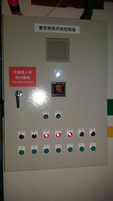

發表於 2016-10-23 11:37:41 | 顯示全部樓層
本帖最後由 姜姜好 於 2016-10-23 11:49 編輯
地源熱泵目前施工及規劃都有,歡迎討論
