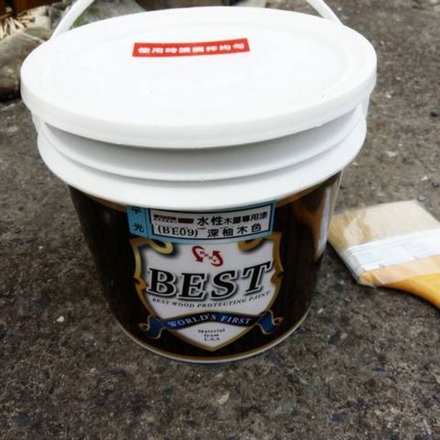

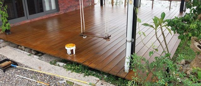

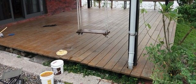

試過很多種室外護木漆
這款真的很耐日曬雨淋..
BEST水性小木屋專用漆
施工前~之前用一般水性護木漆,日曬雨淋..很快就打回原型
施工後~防水保護性可以撐很久(但還是要1~2年保養一次木板才能長長久久)
PS:
有人問我為何不用油性的?
1.毒性 2日曬後容易脫皮 3觸感粗硬 4個人喜好
僅供參考~!

大大請教這牌子的一般通路有在銷售嗎?
請問您這瓶是一加侖的?一罐費用是?

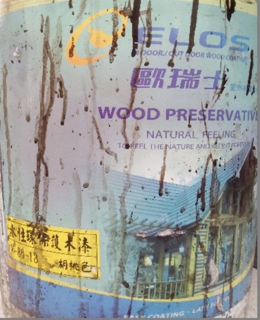

發表於 2017-3-11 01:03:27 | 顯示全部樓層
另外一個品牌的南方松環保護木漆, 謹供參考 :
