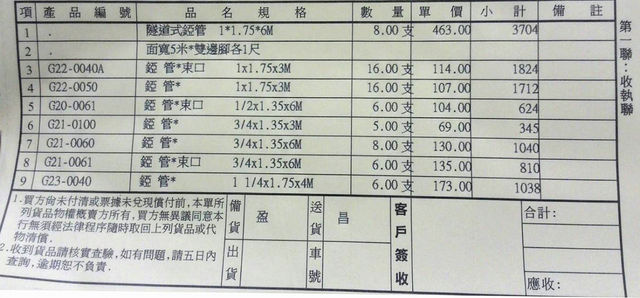

發表於 2016-11-1 20:55:16 | 顯示全部樓層
小的剛買一批 給您參考一下
hsnn0620 + 20 太棒了!

發表於 2016-11-1 21:46:08 | 顯示全部樓層
wenchi 發表於 2016-11-1 20:55
小的剛買一批 給您參考一下
請問一下,這個是鍍鋅還是錏板管的價格?最近也想買,先問起來。
210
4987
4987
發表於 2016-11-1 22:02:10 | 顯示全部樓層
sunta 發表於 2016-11-1 21:46
正常這種價格都是錏板管 鍍鋅管至少多一倍吧
