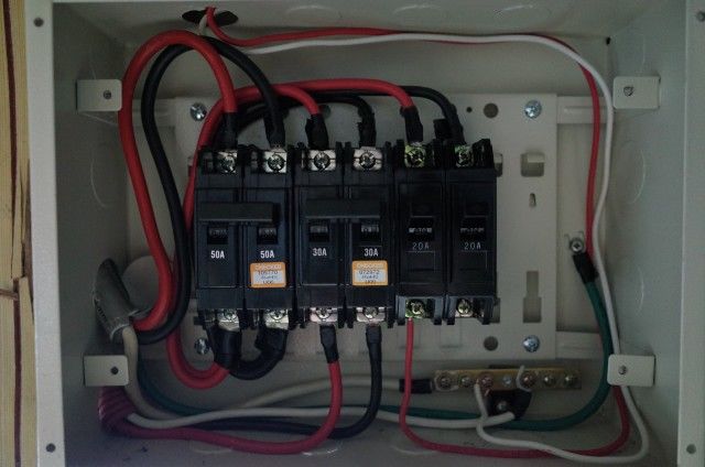

Hi,最近想更新一個電箱,不知道先進能否給些建議。
先說一下房子的配置,主建物是兩層樓木結構,巷子對面還有一個小套房。
電箱的配置,主NFB是50A,接下來30A的是接到巷子對面的小套房,小套房裡面必v比較大的應該就6000W(220V)的電熱水器。
主建物一、二樓全部吃那個20A的NFB。
屋主主建物需求,不會用220V電器,不裝冷氣,
一樓有廚房,高瓦數的電器就電鍋、烤箱跟熱水壺,其他一般的電器有電腦跟燈具數個(兩孔插x6組)。
二樓就都燈具(兩孔插x7組)。
接著有幾個問題。
1. 這入屋線是14mm2還是8mm2的? 我看NFB是50A的所以應該是14mm2的對嗎?
2. 我看室外接地真的有做,不過綠色線進來應該要接成匯流銅排再接出去對嗎?
3. 以下哪個選擇好呢?
3.1 廚房的兩個專用迴路使用現有個兩個20A NFB,一、二樓迴路各使用一個15A NFB。
3.2 跟3.1相反,一、二樓迴路使用現成的20A NFB,廚房的兩個專用迴路使用新增的兩個15A NFB。
4. 我想NFB接出來都使用5.5mm2,分接到插座再使用2.0mm線,這樣好嗎?
5. 打算拉線全部走明管,我想全部使用CD管是可行的嗎?還是都要用PVC管呢?
問題很多,感謝!

我不專業,如果我接會
1.圖片難看出,應是14mm2.
2.一般會與匯流銅排搭接,這個部份很專業,怕回答錯誤需請專業人士.
3.1較恰當,如可多一個NFB 15A把燈與插座的迴路分開.
4.好.
5.明管用PVC好處是直橫工整可上漆美觀.

我的建議是
1.看圖片很難判斷是多少MM2的,電線上塑膠皮一般會有印字,看一下是多少為準。
2.對。
3.建議3.2。
4.OK。
5.如果你要DIY,建議PVC管。

你的開關看起來都被換大一級的NFB   也不是士林也沒用漏電的也沒系統接地喔建議找水電用比較好

1線上會寫,最笨的方法買一小段線來比線粗
2對,要接地要另外接,我的是綠接綠,白接白
3 建議3-2,廚房迴路分開
4看實際使用電流,線粗較安全但成本高以後可擴充,線細就相反,看你是安全考量還是價錢考量,正常燈跟插座2.0就夠,廚房會加粗,220就另外分開
補上網路上的線徑跟電流表給需要的朋友,
1,單線1.6mm------安全電流 15A
2,單線2.0mm-------安全電流 19A
3.單線2.6mm-------安全電流 26A
4.,絞線3.5mm------安全電流 20A
5,絞線5.5mm------安全電流 25A
6,絞線 8mm--------安全電流 33A
7,絞線 14mm-------安全電流 50A
8,絞線 22mm-------安全電流 60A
PVC-耐用,戶外保護或入牆後爾後可改線
CD管-入牆埋線小改方便,但後續要再改可能要打掉
壓條-明線可上漆
以上建議囉
