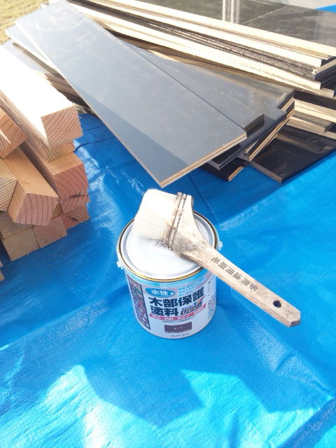

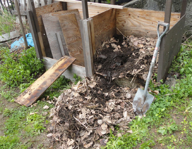

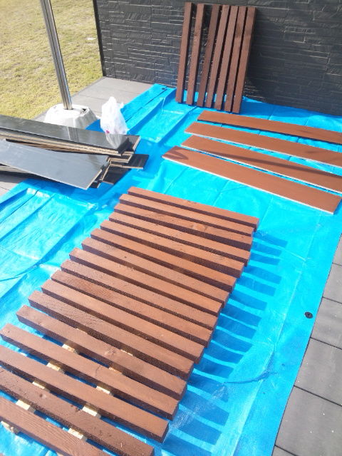

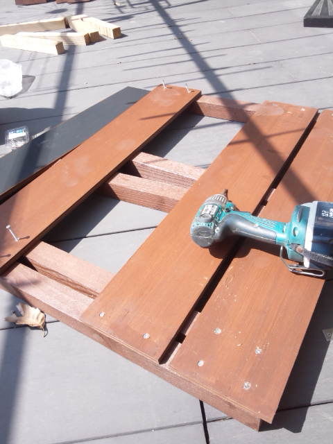

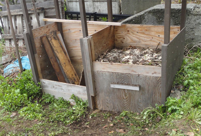

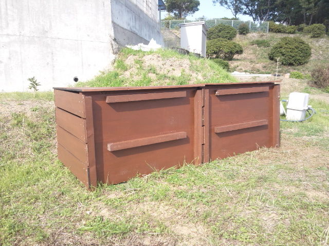

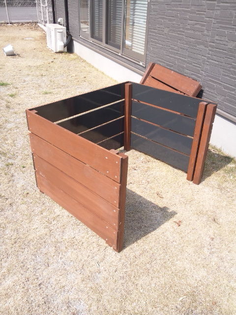

搜尋找到這個日本的網站,內容是日文看不懂,看圖片大約就知道怎麼製作了。
這個網站是用4片木板鎖在四支木條上,在木板上鑽洞。
http://paktake.blog104.fc2.com/blog-entry-509.html
該站圖片。
另一個網站是用小木板留縫隙鎖在木條上。
http://miyan002.blog.fc2.com/blog-entry-84.html
該站圖片。

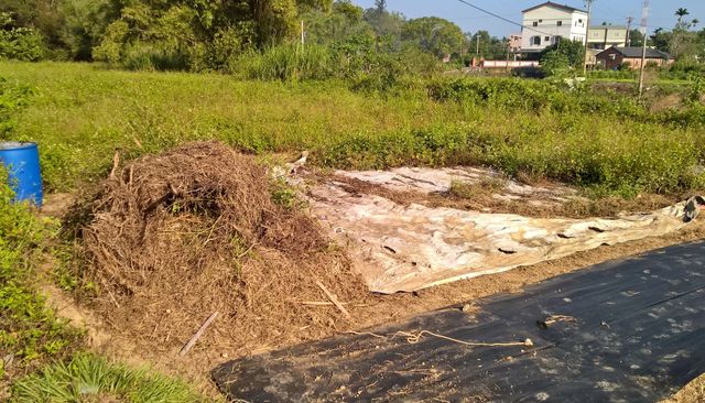

都市裏才用這種吧!
田裏都麻只接挖個坑,堆起來就好了,最多上面在蓋一張帆布。

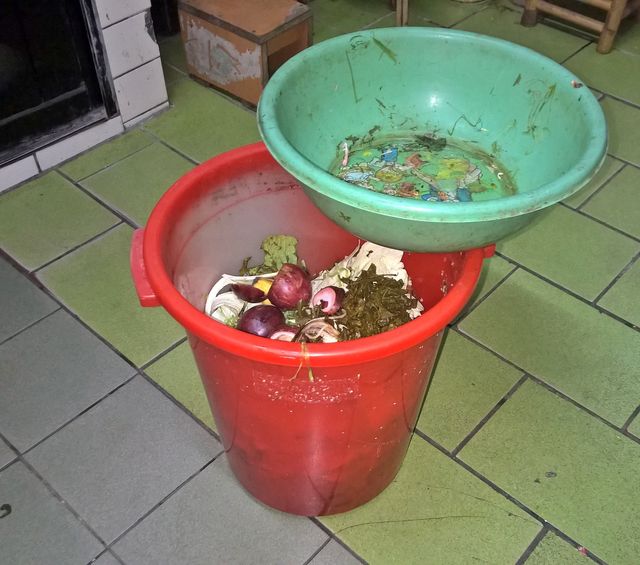

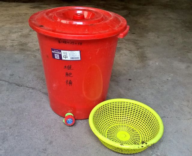

我現在居家菜葉果皮渣是用一個一般的桶子裝滿再拿去前庭的4個堆肥桶輪流倒。
第一個月內將堆肥水漏乾淨,第二個月沒出水後再開車載到田裡倒在塑膠堆肥箱,第三第四個月就應該熟成。
堆肥桶是用25公升塑膠水桶下面安裝一個水龍頭跟桶內放網籃,diy一個才兩百多元。

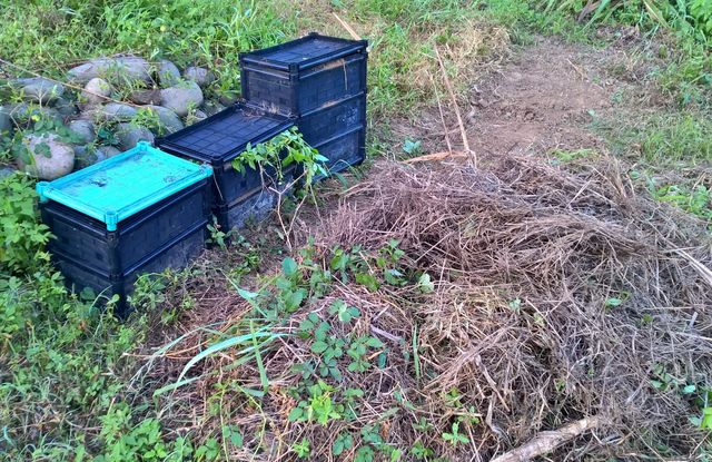

塑膠堆肥箱
http://goods.ruten.com.tw/item/show?21408096286736
另外在去年也有田邊做雜草堆肥,最近去看那堆好像已經變成粉狀黑褐色的,可以和土混合用。

看到這個木製堆肥箱是覺得不錯,長期使用一個3千有找成本也不算高,有空想玩玩看~

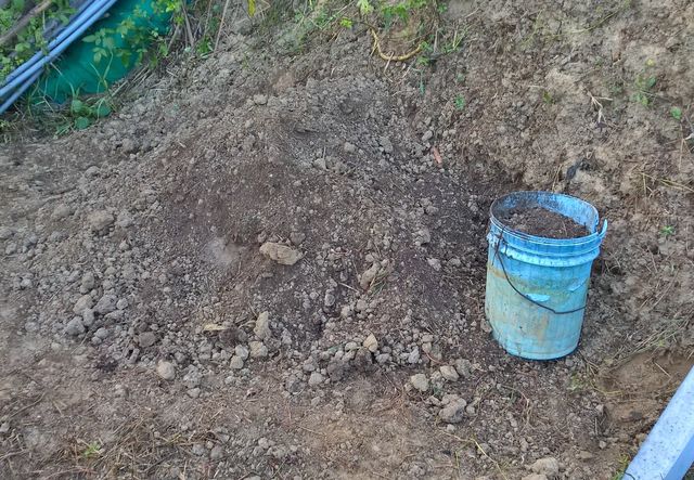

我的堆肥作法是用堆肥桶,藍色那種,約120公升,先把底下拿五分的鑽頭,電鑽平均挖約三十個洞,最底層先鋪3公分的土,接下來一層廚餘,一層土,放到九分滿,放置三個月後,會變成有機堆肥土,記得最上面要鋪至少3公分的土,每個禮拜要澆水一次。

藍色那個是化學桶,很厚我不捨得打洞。我也有買一個120L是拿來做液肥桶。
HH大大你這樣的方式也不錯,放三個月的時間一個化學藍桶夠用嗎?

你po的這種是草木類堆肥用的,沒有液肥可取,
這主要是雜草落葉枯枝等植物型廢棄物戶外堆肥用
堆肥的木架如果沒防腐處理用2次就bye bye了
這種可以在最下層放一些坵蚓,可加速熟腐。

在1F貼的日本網站堆肥箱,確實是枯枝落葉雜草的堆肥。
至於堆肥水,用3F貼的第3張照片將菜渣密封在乾溼分離堆肥桶做無氧堆肥。
在第一個月期間把滴落桶子底部的堆肥液用容器裝起來,可以用水稀釋澆菜。
第二個月較乾沒堆肥液之後再拿去倒在3F第2張類似的有孔的堆肥箱、或是1F分享的木製堆肥箱做有氧堆肥。
防腐的問題在1F第3三張照片貼的就另一種,第一步驟有說就是要塗漆,等乾了之後才來做組裝。
不過木板漆價格不太親民。露天找的木漆購買優先排行。
http://search.ruten.com.tw/searc ... 8%E6%BC%86&o=15
