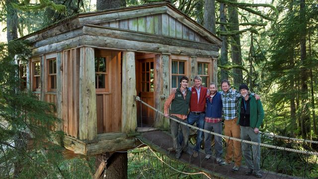

Discovery 頻道的樹屋大師 每集都讓我讚嘆~不僅有造型,還有屋內的廚房衛浴等居家弁鈳ㄚ颩悒? 更不用說整體協調與美感.
還有那種專業與安全性程度也是很令人佩服, 連專門固定樹屋的錨柱大螺絲都有.
不知道台灣有沒有幫人建樹屋的大師?可以建出節目中那樣的樹屋?
http://www.discoverychannel.com.tw/treehouse-masters-s3/
