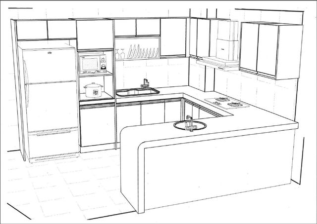

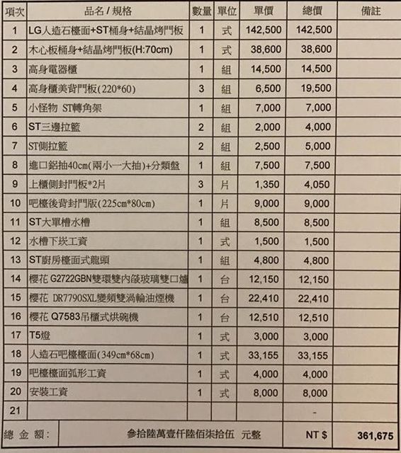

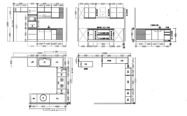

請站上各位前輩幫小弟我看看給點意見
1.各項次報價是否實在
2.施工上需有什麼特別要注意的地方
3.有何廚房家電要一併規劃會較好的
4.有無用料上的陷阱

建議冰箱的地方不要櫃子,採開放空間。
一則省錢,二則便於散熱,省電,三則以後換冰箱也不會被尺寸限制。

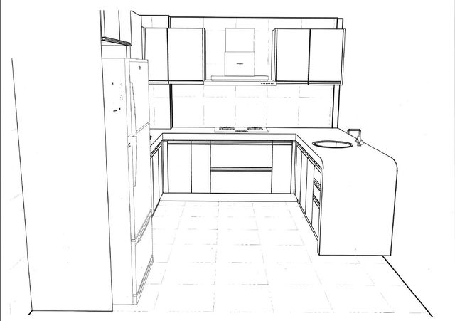

以目前的設計來說,冰箱要買右側開門的,才符合動線。左側開門的冰箱要繞遠路才拿得到東西。
冰箱門旁要有一個空桌面,這樣從冰箱拿取食品時才能就近先放著,可以減少開門的次數和時間。
要是我的話,會把微波爐和電鍋的抽櫃移到別的地方,讓出一個空的檯面。
而且一般都是在洗碗槽旁邊放最多東西,包括切菜的砧版、洗菜、洗鍋碗。所以洗碗槽左右的空間要充足,才足夠放東西。

小弟家裡最近也想換廚具 , 原本的檯面板是珍珠板(現在已經沒人用了) , 不耐磨 , 很容易掉色 , 想用不銹鋼檯面 , 家裡最大的 不同意 , 嫌不好看(個人覺得很耐用) , 人造石檯面剛做好時很漂亮 , 使用一段時間後容易有刮傷的痕跡 , 目前唯有石英石 (矽鋼石) 檯面可以滿足要求 , 但是價格較高 , 不過標準210cm的檯面總價應該還好
門板首選是鋼琴烤漆的門板 , 一般美奈板的門板是用封邊條以熱熔膠封邊 , 用久了水氣會進入裡面 , 封邊條會剝落 , 尤其是下櫃 , 五金鉸鍊以前都會選意大利製的 , 現在也不知道那一種較好 , 不過可以請廠商留幾個備用 , 門板和桶身的開孔是依照鉸鍊的規格來開孔的 , 不同牌子的鉸鍊不一定能合

 樓主| 發表於 2016-11-14 08:21:22 | 顯示全部樓層
alpha 發表於 2016-11-14 08:10
小弟家裡最近也想換廚具 , 原本的檯面板是珍珠板(現在已經沒人用了) , 不耐磨 , 很容易掉色 , 想用不銹鋼檯 ...
先前也有做石英石的報價~規格相同
但報價要40多萬

洗手台那一桶拿掉就可以省不少 , 3機換成豪山牌 , 抽油煙機改成內砍的 , 另外牆面貼烤漆玻璃好看又好整理(一才約250-300 , 不會很貴)
你常下廚嗎 , 用使用者的角度來思考就能接近比較理想的廚房 , 很多配件是用不到的 , 容易壞又多花錢 , 我們家的廚房大多都是我在用 , 我常和家裡 最大的 溝通 , 廚房是拿來用的 , 不是給人看的 , 無奈我沒有發言權

我最近才剛換廚房
我是採用CLEAN UP 廚具  , 壹字型 334公分
不含水龍頭 , 爐連烤 , 抽油煙機 , 花了30萬左右
林內的爐連烤非常好用
建議可以考慮

如果家裡空間夠的話,建議上半部櫥櫃不要裝,錢可以省下來,牆面也會乾淨很多
而且,若是牆面是好的壁磚之類的,設置那麼多櫥櫃將壁磚掩藏是真的太可惜了
